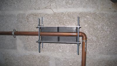

Re: Antitartre magnétique
A moi maintenant :)
Comme je n'avais pas assez de place sur les qq cm de PER apparent dans l'arrivée d'eau du garage. J'ai pris mon courage à deux mains et creusé 1m sous terre dans le jardin près du compteur. J'ai enfin pu placé les aimants comme dans la notice PDF mais sans pouvoir stabiliser les deux plaques support avec des tiges boulonnées pour éviter qu'ils bougent ou qu'il écrasent trop le tube de PER (puisque les aimants s'attirent fortement de part et d'autre du tube de PER).
Ayant peur qu'avec le temps la force des aimants finisse par endommager le PER, j'ai placé du polystyrène de part et d'autre pour caler un peu mais j'ai bien peur que ça ne sera pas suffisant avec le temps puisque le polystyrène n'est pas plus résistant que le PER et ne pourra pas stopper suffisamment l'effet d’écrasement.
Suis-je entrain de trop psychoter ou alors auriez-vous un conseil/idée à suggérer pour limiter ce risque ?
merci à vous tous
merci à vous tous
Ce sont des aimants permanent pas des electro-aimants leurs force est limité donc je pense que tu psychote un peu
Au pire 2 cales en morceaux de tube PVC devrait suffire,
Bonjour,supergg02 a écrit :A moi maintenant :)
merci à vous tous
Il est possible de mettre les aimants en opposition (ils doivent se repousser pas s'attirer).
Cordialement.
Cela est en contradiction avec le pdf sur ce post et avec d'autres avis.
Comme d'autres témoignages, en ayant suivi le pdf, donc en attirance et pas en opposition, le résultat est là, le calcaire n'adhère plus et s'efface en pasant le doigt dessus (poussière blanche).
Exact. Mais le champ magnétique demeure.
Personnellement, je les ai positionnés ainsi. Le calcaire est sous forme pulvérulente et se retire facilement.
au final les deux types d'installation fonctionnent mais en opposition donnerait de meilleurs résultats ?
avez-vous pu comparer l'efficacité des 2 types de montage ?
Non, je n'ai pas comparé.
J'ai pensé que les lignes de champs seraient identiques dans un cas comme dans l'autre donc une efficacité comparable.
J'ai surtout procédé ainsi pour me faciliter le montage.
