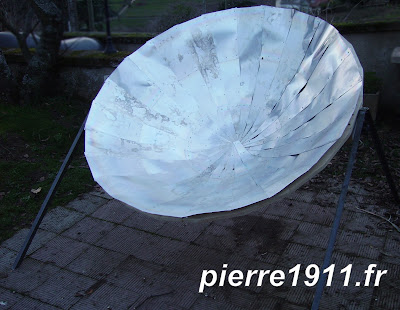

Je reviendrais tantôt mais j'ai bien avancé sur un projet qui traine depuis trop longtemps.
Voici la bestiole avec des pièces béta (parabole) et des pièces 1.0 (pieds, cercle de maintient).
Il me reste 3 points importants avant essais:
- renforts d'équerrage des pieds
- fixation de la parabole au cercle
- système de maintien de la casserole avec "passe plat horizontal"
le voici en cours de montage
Une brique d'un litre de boisson a été placée au centre pour donner une idée de la taille. 1m60 de diamètre donne une installation imposante!
plan + toutes les astuces de création bientôt en ligne. Je n'aurai jamais imaginé qu'un objet si "insignifiant" demande autant de travail.
Ah oui au fait mise à part les pieds c'est du 100% récup ;)

Oups je n'avais pas vu qu'il y avait eu des news.
Alors le projet n'a pas été totalement terminé suite aux erreurs successives de conception et d'organisation.
Concernant l'organisation j'ai tout fait à l'envers et je l'ai payé cash.
J'ai attaqué par la parabole, puis le cercle de maintient et enfin j'ai fait le pied. TOUT FAUX
Il faut faire exactement le contraire sinon comme moi, votre parabole va être endommagée par le vent qui s'engouffre dedans et tord tout.
Je suis obligé de refaire une parabole à cause de cela et à cause d'une erreur de conception (voir dessous)
Pour la conception je ne suis pas tombé très loin d'un résultat satisfaisant pour faire cuire à la poêle.
Cependant, les plaques alu utilisées stock ne reflètent pas du tout assez. Donc cela n'est pas si grave si le vent m'a endommagé ma version de parabole car je vais devoir la refaire avec des plaques que j'aurai préalablement poli miroir. La question que je me pose est: est ce que je dois passer une couche de vernis pour garder le plus longtemps le brillant du polissage? Le vernis va me faire perdre de précieux W restitués mais en revanche il va me permettre de faire durer plus longtemps ma parabole....
Ma grosse déception vient surtout de la fragilité et le flexibilité du bras qui permet de maintenir la nourriture et son contenant contre le point de focal.
J'vais pour objectif de faire mes conserves avec, à l'aide d'un autocuiseur capable de contenir 3 bocaux de 1l chacun pour un poids total de plus de 15kg.
Je vais certainement devoir revoir ma copie mon système de bras (non représenté sur la photo) trop flexible.
Je m'attendais à bien mieux même si je reconnais que mon utilisation était très ambitieuse et que la cuisson à la poêle de plats moins gros, est tout à fait satisfaisant.
Contrairement à ce que l'on pourrait penser ce n'est pas un bricolage si simple que cela et il tient de la place pour jouir d'une bonne puissance.

Je vais devoir refaire ce capteur car les plaques ne sont pas suffisamment réfléchissantes.
Si je souhaitais m'en servir pour la stérilisation, il faudrait que je l'équipe d'un traqueur solaire. En soit ce serait pousser le maitrise de ce type de technologie dont j'ai besoin sur d'autres applications, la première étant un séchoir solaire et un tracteur à poule automatisé.
Sinon j'ai vu juste pour le dimensionnement des pieds puisque même avec des vents importants, il n'y a pas eu de retournement. Ce qui semble être très problématique avec les modèles du marché de forme parabole.
