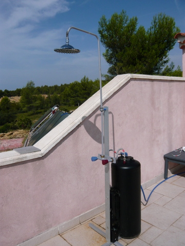

- zebra3
- Messages : 272
- Enregistré le : sam. nov. 01, 2008 19:20 pm
- Localisation : la cadiere d azur 83
Re: Douche solaire simple & low cost
j'ai fait ca avec de la recup, ballon inox
- douchext
- P1030017.JPG (90.07 Kio) Vu 6523 fois
