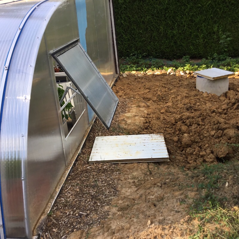

- Fenêtre de 1m2 avec ouverture automatique

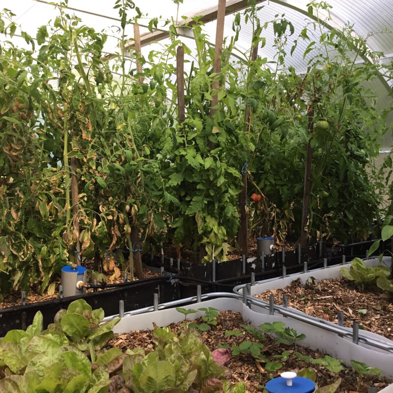

- Vue d'ensemble

Tu as bien raison d'être content en voyant tes légumes, ils poussent bien!! Pour tes tomates, tu devrais tailler un peu de feuilles, l'air circulera mieux et tu auras moins de risque de maladie. Tu peux couper les feuilles au niveau de la tige, en partant du bas jusqu'au bouquet avec des tomates qui colorent le plus haut. Ca n'impacte pas ta production. N'oublis pas les gourmands, j'ai l'impression qu'en haut des pieds il y a plusieurs têtes. Par curiosité, tu pourras noter le nombre de bouquets que tu récoltera sur un pied dans la saison. Moi en tunnel, j'arrive à monter à 8 ou 9. Ca donneras une idée de ta production.
L'aubergine aussi se taille, tu dois voir des gourmands comme sur les tomates. Tu coupes ces gourmands jusqu'à la première fleur. Ensuite tu les laisses pousser. Penses à mettre une ficelle pour la tenir un peu, les branches peuvent être cassantes quand elles sont chargé en fruit.
Pour le poivron, les branches sont encore plus fragiles, alors hésites pas à multiplier les ficelles pour le tenir. Par contre il n'y a pas de taille. Sauf sur la première fleur qui se trouve au milieu de la fourche (départ de 3 branches du tronc).

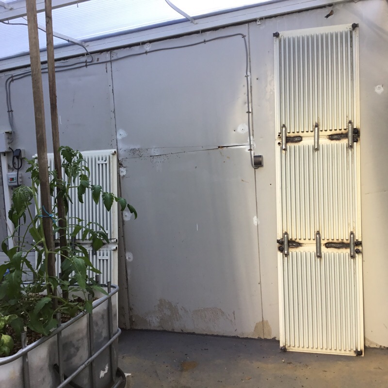

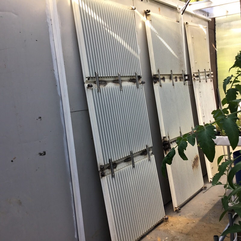

Merci pour tes conseils Frédéric !
Çà y est j'ai enfin trouvé gratuitement sur le coincoin 20 radiateurs en tôle que j'ai désassemblé pour en faire des radiateurs extra plats et aujourd'hui j'ai commencé à les mettre en place.
J'ai réalisé un assemblage de trois panneaux l'un au-dessus de l'autre que je vais peindre en noir.
Le tout est destiné à remplacer le groupe moto ventilateur que j'avais précédemment installé car je le trouve bruyant et énergivore.
- 8 panneaux seront installés sur cette paroi

- 9 panneaux parmi les 12 en préparation pour cette paroi

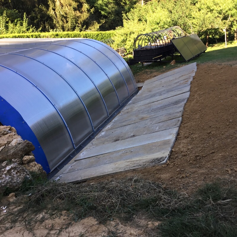

Je profite aussi du beau temps pour faire le nivellement définitif de la face extérieure sud.

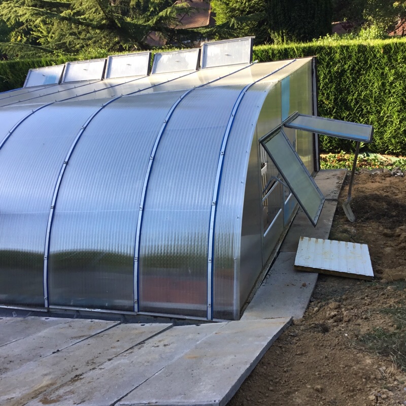

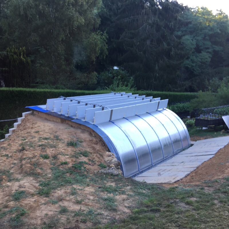

Je viens juste finir le montage des volets orientables.
Voici leur fonction :
-Fermés la nuit pour mieux isoler, ou fermés s'il fait très chaud, ou fermés par grand vent
-Ouverts le jour suivant un angle // à l'angle du soleil (tracking)
-Miroir pour renvoyer le soleil hivernal à intérieur (valable pour la partie de toit non perpendiculaire aux rayons de soleil)
-Protection du polycarbonate vis à vis de la grêle
Il me reste à monter les vérins électriques de manœuvre et à programmer tout cela.
Encore quelques jours à passer pour en finir enfin avec cette tâche
