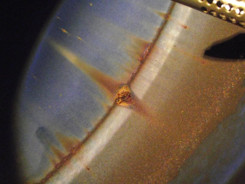

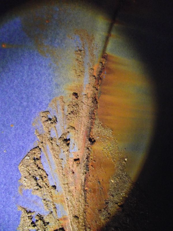

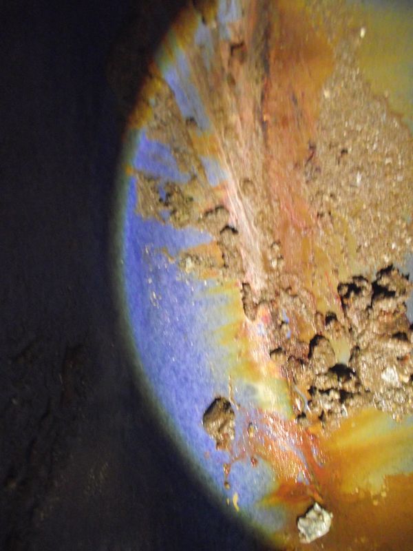

apres avoir autoconstruit 2 ballons ECS avec echangeur cuivre qui fonctionnnent parfaitement, sauf que le premier a fuit apres 4 ans, et le second apres 2 ans !!!!
A l'expertise, il apparait une corrosion tres importante de l'interieur de la cuve au niveau des soudures entre le cylindre et les extremités embouties (emaillage insuffisant).

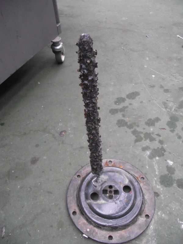

L'anode Mg est degradée a plus de 50%, et un depot de boue diverses tres important s'est fait sur la platine.
le systeme fonctionne uniquement avec de l'eau de pluie , donc non mineralisée , et d'un pH compris entre 6 et 7 (donc legèrement acide).
bref, si quelq'un a une explication!!!

Mon avis: le fait d'utiliser de l'eau de pluie trop acide est la cause de ces détériorations, le calcaire en quantité raisonnable favorise la protection anti corrosion.
Certains "neutralisent" leur réserve d'eau de pluie en y mettant des bloc de béton (parpaing)
Votre réserve est surement en matière synthétique ?

j'ai la même opinion que Balajol : trop faible minéralisation .
pour l'epoxy : je dirais pas de risque si bien appliqué : nettoyage , primaire d'accrochage , respect du temps de séchage , suivre à la lettre les instructions du fabricant de peinture

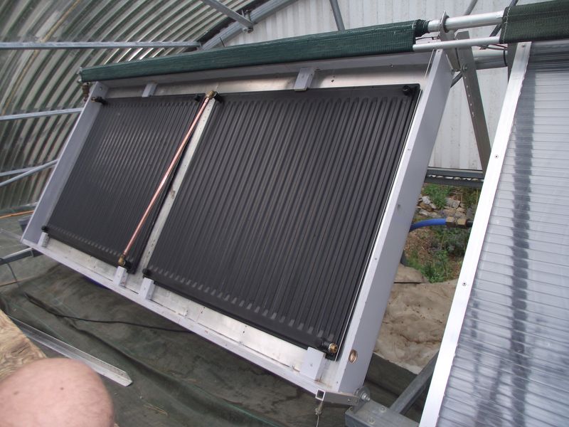

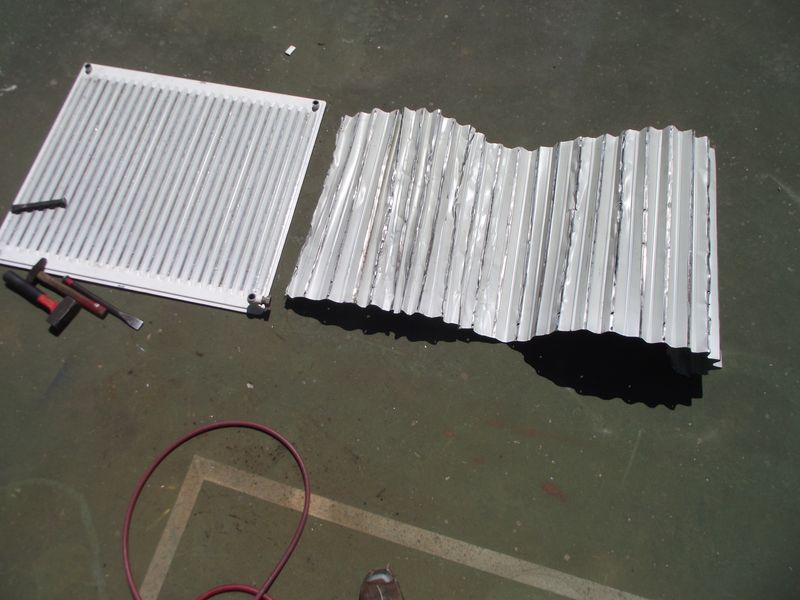

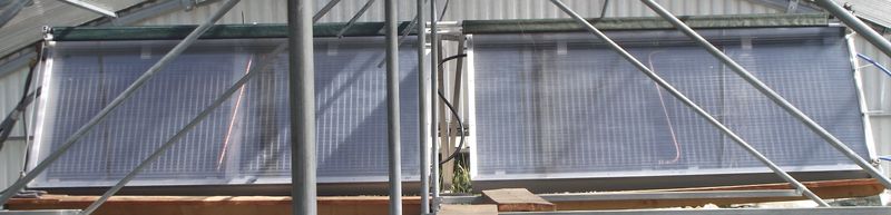

Deux capteurs homemade soit 2x 2m2 réalisé avec des radiateurs tole acier , ouvert en deux et montés en série, intégrés dans de coffres CTP , isolés laine de roche + tole alu 1mm peinture noire mat poly U bicomposant.fermeture par plaque de polycarbonate alvéolaire 16mm, et cadre corniere alu 30x30x3mm.

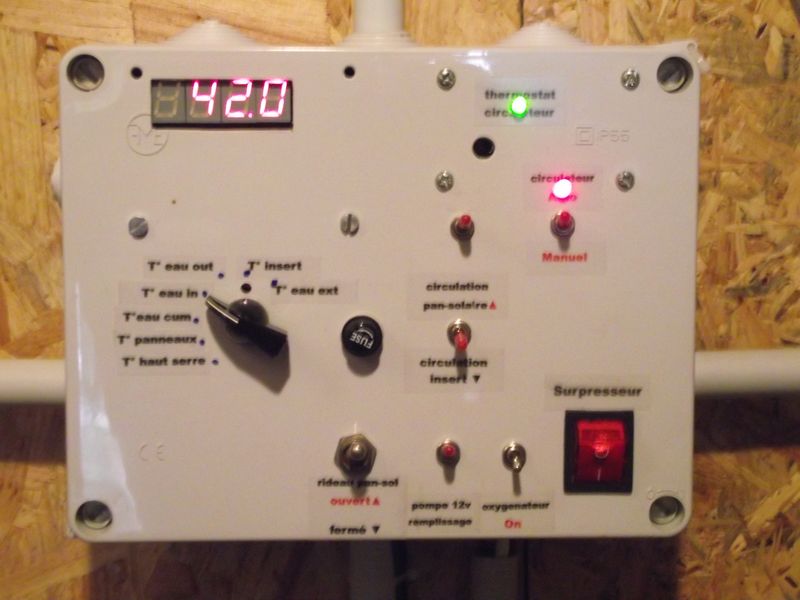

1 seul circulateur laing 24V 18W/30W assure la circulation du liquide caloporteur (monopropylene glycol), et il est géré par un seu l thermostat differentiel Conrad, associé à un commutateur rotatif 12 positions et 12 sondes KTY100 et un thermométre LED , il permet de gerer efficacement le déclenchement du circulateur, et un controle des T° capteur, T° in , T°out, T°eau cumulus, T°ext, T°Toiture,T°foyer, T° reserve souple EAU, T°réchauffage arrivée EAU génerale, etc etc.....
Un syteme de vannes manuelles permet de combiner tous les mixages Capteur/foyer possible(mais ca ne s'avère que rarement necéssaire).

Bonsoir à tous,

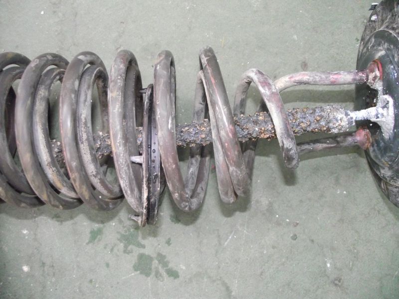

voici qqs photos de l'interieur du ballon 200L, et de l'anode après 30 mois:
bon apparement on ne peux pas en mettre plus de 3 ???? (l hebergeur de l'APPER est completement obsolète)
suite dans un nouveau message.

suite :

Fabrication des capteurs et régulation
