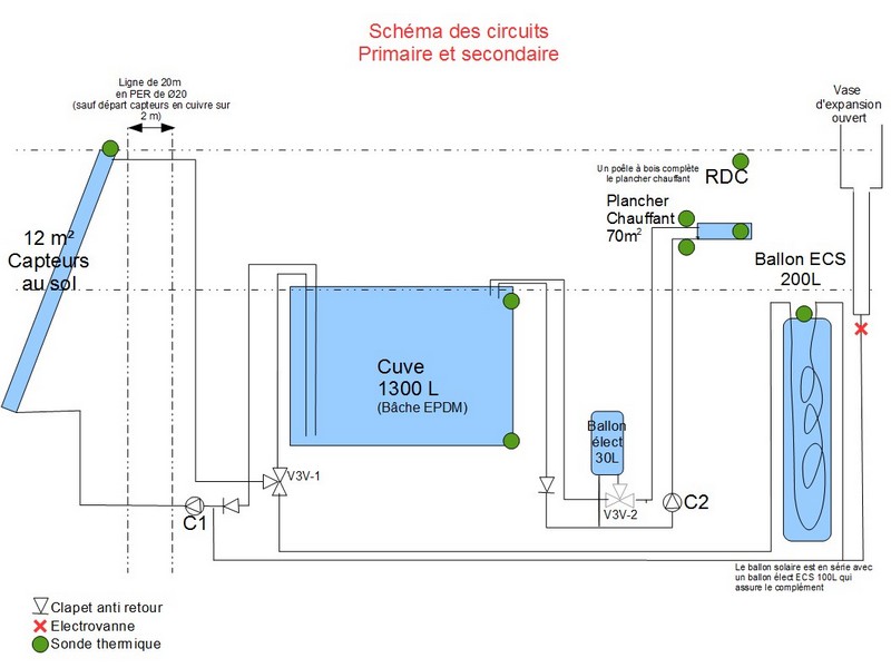

Pour ma part je fonctionne depuis 2 ans à l'eau sans échangeur primaire et secondaire pour mon plancher chauffant pendant l'hiver.
Une vanne 3 voies oriente l'eau des capteurs vers le serpentin de mon ballon ECS en inter-saison et en été.
Le circuit n'est pas pressurisé, la cuve est isolée par le dessus mais pas étanche et le vase d'expansion du ballon solaire est ouvert.
La régulation est un arduino. En cas de gel le circulateur se met en route. En cas de surchauffe l'été, la vanne 3 voies s'oriente du serpentin ballon vers la cuve. Si elle atteint 65° le circulateur se mettra en route dès que la température des capteurs sera inférieure à 30°.
J'ai rédigé un compte rendu qui ne devrait pas tarder à être publié.
Bonne réflexion.

je n'ai pas réussi à intégrer l'image, la voici

Quant à Pascal29 je suis fortement intéressé par le compte rendu de ton projet car c'est ce que je compte réaliser pour du chauffage soit en résumé :
un primaire en atmosphérique
Un BT sans échangeur
Seul variabilité pour l'instant pour moi c'est l'absence de lien avec l'ECS mais c'est intéréssant de voir ton schéma.
Peux tu me confirmer que ta cuve en drain back se situe au même niveau que tes panneau ?
Que ta cuve est fermée.
Bien cordialement.

Bonjour Lilian,
Hélas je ne suis pas en drainback. Si cela avait été le cas je n'aurais pas eu besoin de gérer le gel et la surchauffe avec l'arduino.
Dans mon précédent montage j'étais en drainback mais j'ai déplacé mes panneaux à 20m de la maison. La seule possibilité eu été de creuser sous mes panneaux pour y mettre une réserve et le circulateur mais le terrain est trop caillouteux et j'avais peur des problèmes d'étanchéité de cette "cellule".
Quand à ma cuve je l'ai recouverte d'une bâche et de plaques de polystyrène extrudé puis un peu de poids pour éviter les entrées d'air mais elle ne peut pas subir de pression, il y a d'ailleurs un petit "ciel d'air".

L'idée est originale, un système solaire automatisé en toute simplicité et sans surcoût d'installation avec l'électrique et un appui avec poele à bois dissocié du système.
Je pense que pascal29 à conduit son système par la simplicité ce qui simplifie souvent l'affaire et ce qui conduit en règle général à un bon retour sur investissement.
La cuve de 1300 litres est donc légèrement pressurisée ce qui est peut commun. Est ce que ce système faiblement pressurisé donne satisfaction ?

Je viens de voir le rapport de pascal29 qui est remarquable.
J'ai hâte de connaitre le rendement d'un tel système au moins sur le primaire.
