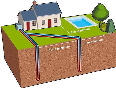

En effet une PAC lorsqu'elle fonctionne sur puit vertical type forage avec circuit fermé en boucle peut extraire 50 W/ml de tuyau (permet au sol de se recharger) dans son cas on va dire que la longueur de son puit ne permet pas d'atteindre ce niveau de performance à la louche 87 Kw soit un besoin théorique de 4 puits de 200. Visiblemetn c'est une PAC sur source de surface il faut donc prévoir un débit théorique de 300 l/h par kW soit mon peut estimer le besoin de sa source à 27 m3/h c'est beaucoup et le débit n'est pas suiffisant.

J'ai chiffré en 2010 lorsque j'étais en activité la lubie d'un client qui m'a demandé un projet de PAC en géothermie verticale.
Les besoins 25 kw ( villa 360m2 de SH) en chauffage soit 5 puits de 100ml en réseau 4 tubes ( 2 boucles allés et retour par puit) .
La société de forage a chiffrés travail de forage, mise en place des 2 boucles par puit,soit 4 tubes ,injection du béton .
Montant de ces travaux 25000 €. Projet abandonnés.
Travaux réalisés PAC air/air sur réseau aéraulique.
Si vous ne disposez pas d'eau de puit, mon avis est d'abandonner cette solution
