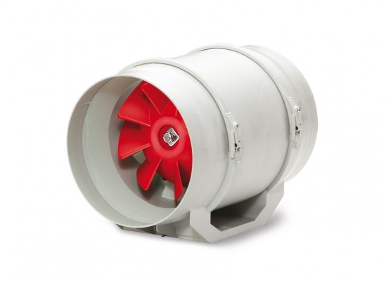

@ flen.
la grosse question que je me pose:
j'ai une maison sud/sud est, je suis en ville j'ai en hiver le soleil sur la façade vitrée et sur la véranda (qui me sert de chauffage) du lever du soleil jusqu’à midi, puis passe l'ombre.
Pour profiter un peu plus de cette véranda, au fond du terrain j'ai une haie qui regarde l'ouest et la j'ai le soleil de midi a 15H (en hiver)
ces capteurs étant très léger je meure d'envie de mettre devant cette haie pendant l'hiver 4Mcarré. Mais j'ai bien une vingtaine de mettre de distance, j'ignore quelle serait ces pertes thermique sur cette distances, les pertes de charges ne me soucis pas trop il suffirait je pense de placer des ventilo de gaines (voir pièce jointe.
en plus je ne voudrais pas avoir un trop gros diamètre.
Je pensais:
faire comme une ventouse, un tuyau air chaud a l'aide d'une gouttière zing de 80 le tout emmanché dans une gouttière plus grande en diamètre qui véhiculerait l'air d’admission le tout placé dans un tuyau pvc. Le tout bien centré avec des diaphragmes et injecté de mousse expansive.
Mais est ce un doux rêve?
ben, moi aussi je ne comprend pas, peut etre quelque chose nous/m’échappe.bon , en clair je ne comprends pas à quoi sert cette grille. d'autant plus que le fond est déjà peint en noir , point de vue bilan thermique cela n'apporte rien.
pareil je ne comprend pas, peut être une question de poidset coté cheminement de l'air , je ne comprends pas pourquoi ils n'ont pas fait de chicanes : on sait que la puissance de l'échange dépends du temps de circulation.
en plus il me semble que c'est plus facile de pousser l'air que de l'aspirer, mais en aspirant l'air peut etre cela reduit led pertes par fuite, sais pas.et enfin : le ventilo à la sortie se prend la température élevée : il aurait été plus judicieux de le mettre en entrée

@ flen.
Je pensais:
- ventilateur-gaine-01.jpg (24.81 Kio) Vu 6669 fois
