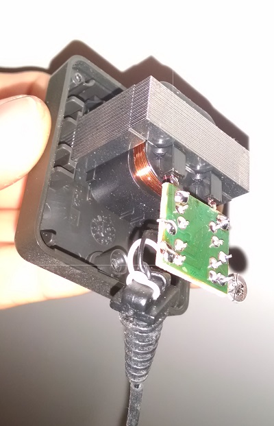

recuperer un transfo à BOBINES qui sort entre 3 et 15V DC ou AC (ancien chargeur de tél portable Nokia par exemple). Si le transfo sort du courant continu (DC) alors il faut l'ouvrir et retirer le pont de diodes de facon a avoir du courant alternatif (AC) en sortie de celui ci. Il faut enlever le circuit imprimer vert sur la photo ci dessous:

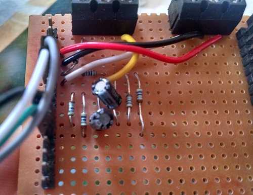

Sur le CI il faut faire le montage suivant:
sauf qu'il faut enlever la "burden" resistance de 33ohm (elle est déjà incluse dans la pince ampermétrique mentionée ci-dessus)
il y a exactement 6 resistances et 2 condo à souder. Je pense que c'est à la portée de la plupart des personnes sur ce forum.
surtout que comme vous pouvez le voir ci dessus c'est pas la peine que ce soit du grand art :oops:

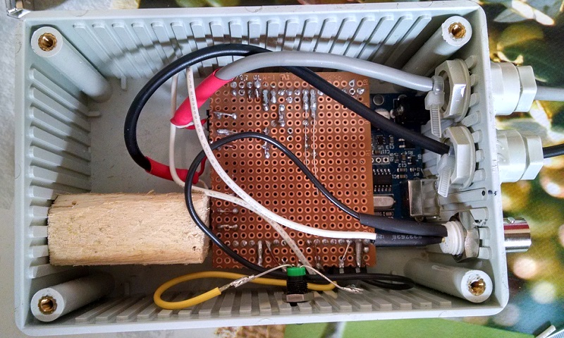

On peut aussi mettre tout ca dans un boitier en plastique 8-)
merci à tous ceux qui m'ont aidé pour cette réalisation et en particulier Happyf ;-)
