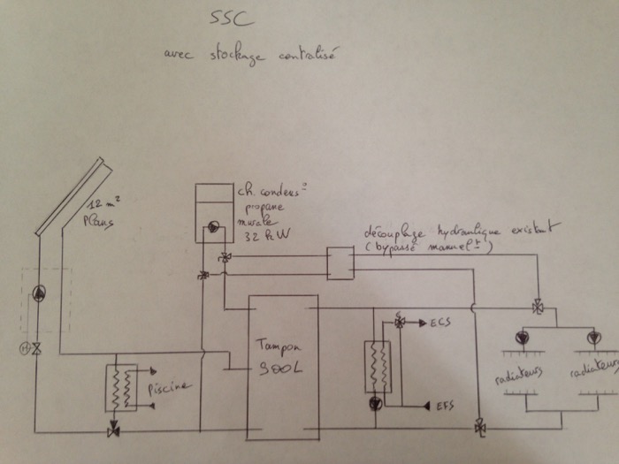

Le projet de chauffage solaire avance lentement et sûrement (encore que! :-D ). On pourrait désormais l'appeler "un SSC de bric et de broc sur la riviera".
Voilà où nous en sommes pour la partie SSC:
-12 m2 de capteurs plans (avec 4m2 supplémentaires pour le futur) qui seront fixés au sol. Trouvés d'occase à pas cher. Qui plus est avec son groupe de transfert et sa régul' (voir un post précédent). Hélas les capteurs sont à serpentin, mais bon!
-les masques solaires ont été décortiqués, les simulations faites. A priori ça devrait produire!
-l'installation tournera à l'eau pure avec recirculation nocturne pour l'anti-gel et alimentation électrique par onduleur.
-une cuve tampon d'environ 900 L qui servait à une unité frigorifique. 5 gros piquages latéraux (2 en haut, 2 en bas, 1 au milieu), 1 piquage sur le dessus mais hélas pas d'échangeur, ni trou d'homme. Occase à pas cher.
-un échangeur à plaques pour l'ECS. Occase.
-un échangeur tubulaire pour la décharge estivale sur la piscine. Occase.
Concernant les autres améliorations de la maison:
-un essai d'infiltrométrie pour estimer les entrées d'air faux. 3 entrées d'air ont déjà été identifiées.
-un ventilateur plafonnier avec position été/hiver dans le séjour, très haut (environ 4m de hauteur). Récup'.
Ce qui me pose problème en ce moment:
-l'intégration chaudière. Le document produit par "Totoche" est top, mais je ne rentre jamais à 100% dans les cases, donc il faut trouver le meilleur compromis.
-l'intégration de la nouvelle ECS solaire dans le CESI existant.
Voili voilou!

La recirculation pour l'antigel ca va que c'est dans le 06 sinon, il ne faut pas trop y compter avec les capteurs plans ca dissipe aussi bien les calories que ca les capture....
Valable surtout pour les capteurs tubes.
Faudra faire attention si 5 jours pas top et gel le 6ème jour avec un ballon pas très chaud.....
AD 44
Messages : 1389
Re: Projet de chauffage solaire dans le 06
Message par AD 44 »
loulou2626 a écrit :La recirculation pour l'antigel ca va que c'est dans le 06 sinon, il ne faut pas trop y compter avec les capteurs plans ca dissipe aussi bien les calories que ca les capture...
ben c'est vrai que ça pourrait suffire sous des latitudes clémentes... mais bon même dans le 06, réchauffer 12m² (+4 à venir, soi 16m²) durant les quelques nuits froides... ça peut très sérieusement vider le stock, non?
pis faut surtout pas de coupure elec ou de panne à ce moment là!

La solution "recirculation nocturne" a reçu le tampon "Pierre AMET approval" 8-) lors de la petite formation que j'ai suivi au Gabion. Selon lui c'est l'affaire d'1/4 h pour les mettre hors gel. J'avoue m'en être joyeusement frotté les mains et ne pas avoir été refaire des calculs derrière.
Mon idée première était de dérouler quelques dizaines de mètre de tuyau (par ex tuyau d''irrigation) dans le vide sanitaire et de recirculer là-dessus lors des nuits froides. Apparemment y aurait même pas besoin.
Sinon, oui il ne faut pas de coupure de courant, c'est pourquoi il y aura une alimentation par onduleur+batterie. Restent les pannes éventuelles de la régul' et du circulateur. Disons que je suis joueur, et que j'ai payé tout ce matériel à vil prix (moyennant une longue longue patience), donc je n'ai pas fait la fine bouche sur l'absence d'échangeur dans le ballon ou sur les capteurs qui ne sont pas en échelle (drainback impossible).
Ce qui serait vraiment râlant serait de tout casser lors du premier hiver. Mais j'ai toujours eu une veine de c.c..
Bonne soirée!

cela dit, il me semble qu'il y a un membre breton de l'apper (je sais plus qui c'est :sad: ) qui tourne sous pression à l'eau sous soucis,et il parait ravi!!! :mrgreen:
pascall60@yahoo.fr
Messages : 270
Enregistré le : dim. févr. 05, 2006 0:26 am
Localisation : chantilly 60
Message par pascall60@yahoo.fr »
Bonjour.
Pour Recirculation
Je confirme je tourne en recirculation depuis maintenant près de 13 ans
sans glycol dans mon installe et je suis au nord de .....Paris.
Jamais de souci, si le système est bien pensé.
Seul souci si plus d'électricité, alors prévoir un petit onduleur.
La recircul se fait par a coup x cycles sur des temps très courts.
Dans mon cas en tout, par hiver très froid 30 mm max par nuit.

Sinon en général, mon installe à pulvériser tous mes records actuels enregistrés.
4520 kwh/an, plus elle vieillie, contrairement à nous :mefie2: , plus elle se bonifie.
Année de pannes cette année, l'installe à cramé 2 bobines d'E-Vannes Danfoss. :cry:
Sur 13 ans de vie bon, embêtant mais c'est admissible.
Avec dépannage pour 1 d'entre elle en plein mois d'aout depuis l'Espagne grâce à la supervision (merci au logiciel de Pascal BIGOT :cool: )
Opérateur ma fille qui n'y connaît rien, et moi au téléphone à 1800 km de distance pour guider la manoeuvre.
Que du bonheur, problème résolu en 15mm.
Le fait est que le solaire thermique avec des tubes en France, ça pourrait marcher :-D

Jean-Yves 06 a écrit : -l'intégration de la nouvelle ECS solaire dans le CESI existant.
Ton CESI est sur le toit et fonctionne , tes panneaux solaire au sol pour chauffage/piscine
pourquoi veux tu modifier ce qui fonctionne tous seul ?
