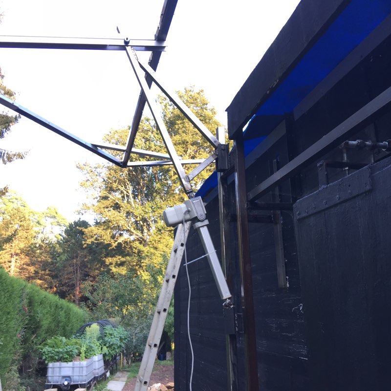

En regardant en arrière sur ce post, je me rends compte que je n'avais pas publié des photos de la motorisation des volets du toit par un vérin électrique. C'est donc fait ici.
Il me reste à automatiser le pilotage de ce vérin en fonction des conditions climatiques....

- La tringlerie de commande (inox et aluminium)
- IMG_8955.JPG (221.95 Kio) Vu 6149 fois
- Le vérin de pilotage des volets (avec le triangle permettant le renvoi de l'effort et l'ajustement de la course)
- IMG_8956.JPG (129.21 Kio) Vu 6149 fois

Salut Fidèle
je suis toujours étonné de la quantité d'ombre qu'il y a sur tes photos.
Ton vérin c'est DIY ou tu as acheté un modèle linéaire ?

Bonjour Pierre,
Je suis dans une zone très boisée et dans un petit vallon
alors le soleil l'hiver ce n'est pas terrible.
C'est le même vérin qui équipe les bennes de mes deux golfettes, lot acheté sur le bon coin. Course 300, or il me fallait 700 pour la serre, force 400kg soit plus que nécessaire, alimentation 24VCC, étanche.
Je suppose qu'il servait à ouvrir des fenêtres de toit de locaux industriels.

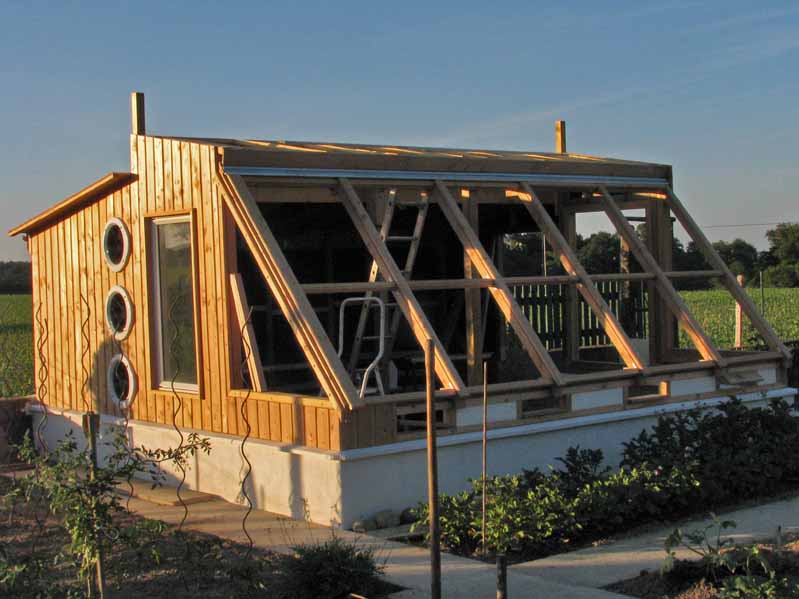

Bonjour, je profite de ce sujet pour glisser un mot à propos de mon projet 2017 , qui a vu le jour en mars de cette année : j'ai essayé d'assimiler le concept idéal d'une serre solaire passive , puis après moult cogitations et hésitations me suis lancé dans la réalisation d'un croquis , d'un plan plus détaillé et finalement d'une demande de travaux ! Je dois recevoir ce matin même les nombreux vitrages en verre trempé de 5 mm (!) pour disposer , enfin d'un volume clos , ventilé , avec stockage d'énergie par un mur d'ardoises , une réserve d'eau de 500L , etc ...Il s'agit plutôt d'un prototype pour tenter de maitriser tous les facteurs physiques d'une telle serre ! Je ferais un compte rendu très détaillé plus tard , car je pense tester cet hiver un dispositif de chauffage à air , grâce à un absorbeur noir interne . Je ne maitrise pas encore non plus les ombrages indispensables aux 16 m2 de vitrages l'été . Affaire à suivre . Cordialement . Guy
- ce jour , avant vitrage
- serre1.jpg (75.1 Kio) Vu 6082 fois

Wouaouh!!! Bravo Guy pour cette splendide réalisation!

Bonjour Isabel,
Je suis très flatté de voir qu’un super pro du capteur à air se soit intéressé à mon travail !
Et je vois que ta construction est superbe
