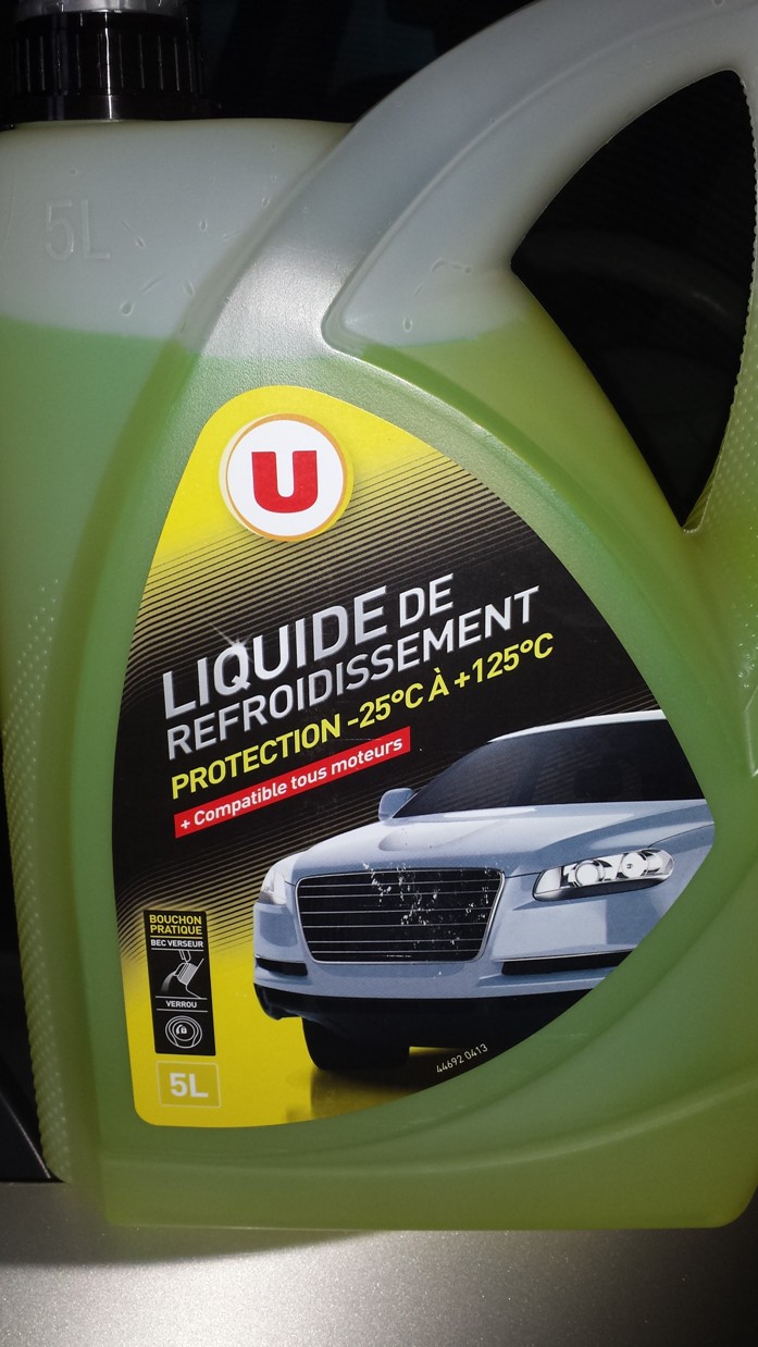

je voulais savoir si le liquide de refroidissement de super U -25° était bien du MPG... sur l'étiquette c'est noté "à base de Propylène Glycol" sans spécifier si c'est bien du mono, du di ou du tri.... le service conso est incapable de me répondre.
à priori, je pense qu'il fait l'affaire, il n'y a pas de sigle de dangerosité sur le bidon.
des avis?

normalement il y a une obligation d'étiquetage de reférence à un FDS ( fiche de donnée de sécurité ) une fois identifié tu peux telecharger sur internet la FDS et là il y a obligatoirement la décomposition du produit
sinon : donne le texte exact sur le bidon marque et type ?

si c'est celui-ci, Pas de Problème c'est bien du Mono propylène et Non de l ' Ethylène glycol qui lui, est toxique.
cdt

c'est bien celui là! merci pour vos retours ;-)
