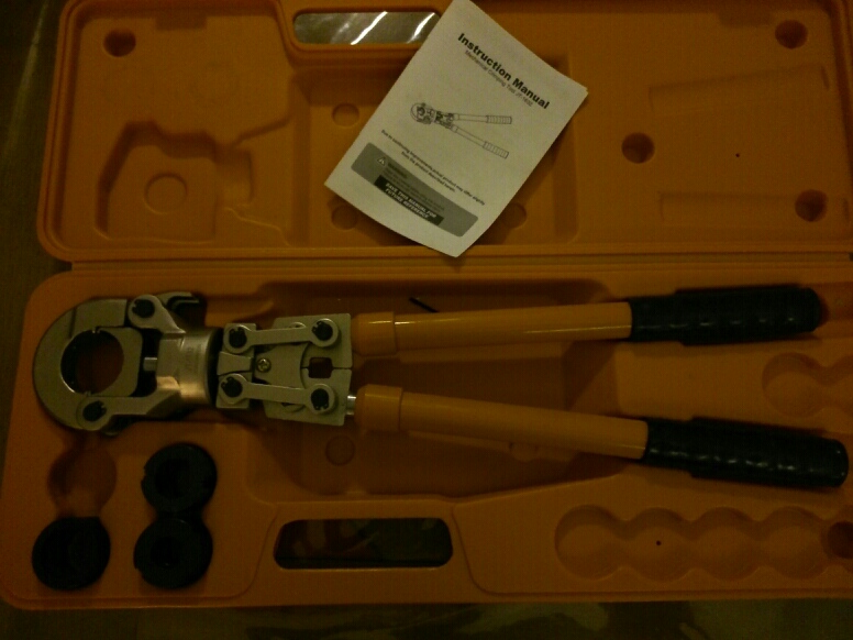

Message par vile-coyote »
salut à tous,
moi j'ai celle ci
de mémoire payé 20 euros en solde à l'époque chez bricopopo
parfaite, gros débattement de manche, pas de soucis dans les angles, mais plus délicat dans les vide sanitaire
Messages : 2654
Re: Recherche pince a sertir pour multicouche 16 et 21mm
Bonsoir a tous,
un p'tit mot pour vous remercier de vos bons conseils. :cool:
J'suis donc équipé du même modèle que celui sur la photo ci-dessus, la pince coupe-tube, les ressorts a cintrer et le recalibreur-ebavureur. Que du bonheur pour ce que j'avais à faire chez les enfants.
