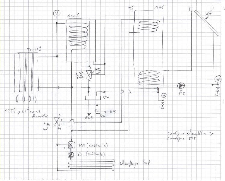

Cela fait des mois que je parcoure ce forum dans tous les sens afin d'admirer toutes vos réalisations.
Je désire en effet équiper ma maison d'un CESI ou d'un SSC...

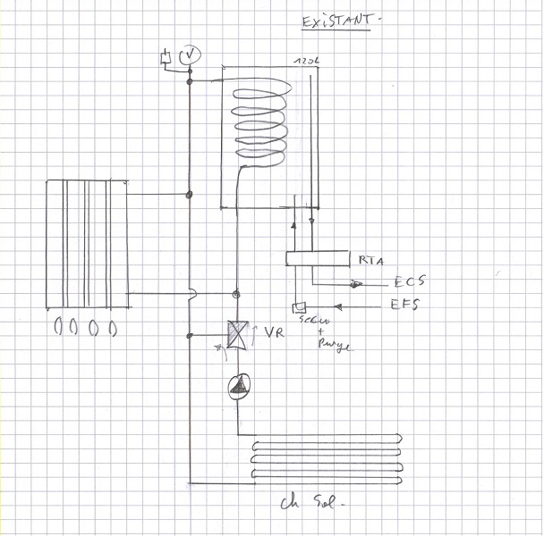

État des lieux:
Maison ossature bois bien isolée de 140m2 de 1996 dans le 74 (altitude 433m), Grande baies vitrées orientées pleins sud.
Chaudière Gaz Frisquet Hydroconfort 23kw avec ballon 120l pour ECS et plancher chauffant basse T°.
2 champs de panneaux photovoltaïques (1 revente EDF + 1 en autoconsommation en autoconstruction); piscine (avec tapis solaire) avec boucle de décharge en attente possible.
Et comme je suis persuadé que le solaire CA MARCHE, et que produire du CO2 en brulant du Gaz est une aberration, j'aimerais installer des panneaux thermiques sur le pan de toiture qui peut les accueillir facilement: orienté ouest, pente 30°. (oui, je suis conscient que nous sommes loin de l'idéal: plein sud avec pente 60°)
La maison est occupée par 4 personnes, dont 2 Ado.
Contraintes: diamètre du ballon 60cm maxi, intégration à l'installation existante.
Au départ, j'étais partie sur une installation la plus fiable et la moins couteuse: un CESI en Thermosiphon; en mettant les capteurs assez bas et le ballon sous les combles du garage ça passe...
Avantages: simplicité matériel de l'installation, cout, insensible aux pannes EDF
Inconvénients: ballon Horizontal (stratification?) à suspendre, liaison panneaux/ballon délicate (pentes,Diam tuyauterie,...), panneaux plans en échelle forcément, pas d'aide au chauffage à priori...
Puis, après lecture du livre de P. AMET, et visite de toutes vos installations, je me suis dit qu'il y avait peut être moyen de récupérer plus de calorie en gérant un peu plus finement...montage à circulation forcée donc.
Avantage: la régulation permet de gérer plus finement l'installation, et récupérer plus de calories, stratification du ballon vertical, liaisons entre éléments plus faciles, aide au chauffage possible, choix du type de capteur.
Inconvénient: plus cher, prévoir coupures secteur, surchauffe, ...
Mon objectif: maximum d'efficacité pour un coût minimum et une intégration à l'existant aisée.
Il faut que je réponde à ces questions:
- le gain apporté par une installation plus complexe pour l'aide au chauffage (circulation forcée + ballon double serpentin) vaut il la peine par rapport à un thermosiphon; au vu de l'exposition des capteurs ?
- Avec une orientation Ouest à 30°: capteurs tubes mieux que capteurs plans ou pas ?
- Mon schéma est il correct ? (clapet anti retour?, boucle anti thermosiphon ?, vanne d'isolement, purges, vase,isolation galvanique.. )
- Peut on faire mieux ?
Fonctionnement:
Partie ECS (forcé ou thermosiphon): reprend le principe du schéma "ECS solaire avec 2 mitigeurs thermostatiques Version 4" trouvé je ne sais plus où...
- la température de chaudière (par ex 55°) doit être supérieure à la consigne du thermostatique MT1 (par ex 40°)
Si le ballon solaire est froid (20° par ex) et la chaudière à 55°, MT1 va puiser une petite partie de l'eau froide à travers le ballon solaire pour avoir la consigne de 40°.
Lorsque le ballon solaire monte en température, la température de sortie de MT1 augmente et celui-ci va chercher la source froide (connectée au ballon solaire); mais n'y arrivant pas, MT reste en permanence sur la source froide (le ballon solaire).
L'eau mitigée sortant de MT1 (60° par ex) arrive alors sur l'entrée chaude du RTA qui lui limite la T° à 40°.
Le robinet BP reste ouvert en été pour stocker sur les 2 ballons.(sinon fermé)
Si la T° en sommet du ballon solaire > 45° la chaudière est éteinte.
Ça marche tout seul !
Partie chauffage (pas si thermosiphon ?): marche idem ECS mais avec MT2
La partie régulation de T° du sol reste inchangée par rapport à l'existant: gérée par la vanne de régulation VR, la chaleur est juste prise dans le ballon solaire quand c'est possible.
Voilà.
Je suis impatient de découvrir tous vos avis et remarques... :-)

Installation existante

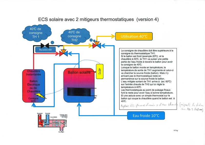

Voici le principe de l'ECS régulé par 2 mitigeurs thermostatiques....plus facile à comprendre que sur mon projet.

Jeanb74 a écrit :j'aimerais installer des panneaux thermiques sur le pan de toiture qui peut les accueillir facilement: orienté ouest, pente 30°. (oui, je suis conscient que nous sommes loin de l'idéal: plein sud avec pente 60°)
Bsoir et bienvenu,
Avec cette orientation et pente tu ne peux pas faire de chauffage solaire :cry:
Désolé !
Il te reste le CESI.

Je pense effectivement que l'orientation des capteurs n'est pas bonne pour du chauffage...mais vu que mon chauffage est en basse T°, j’espérais qu'en inter saison il pouvait y avoir un petit coup de pousse du solaire ; cette année, le chauffage a été mis en route très tard car les baies vitrées au sud chauffe la maison quand il y a du soleil, ...et je pensais pouvoir gratter encore un peu plus avec les panneaux....
Je ne veux de toute façon pas dimensionner l'installation pour du chauffage, et rester dans les 4,5 à 6m2 de panneaux.
Il faut que je fasse une simulation...

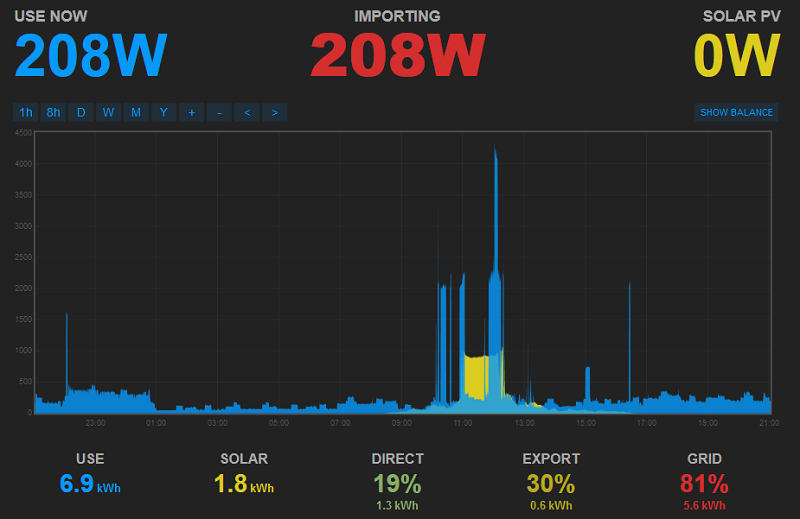

J'en déduis que tu n'as pas de systeme de mesure de ton pourcentage d'autoconso. Je suis prêt a parier qu'il est inferieur à 50% :schock: Si, si meme avec la piscine.
J'ai moi meme 1560Wc de PV en autoconso. Donc très proche de ton cas et je suis a 40% d'autoconso.J'ai un systeme de suivi de la conso/prod avec un point toutes les 10sec depuis plus d'un an.
La Bonne nouvelle? Tu peux passer à 99% d'autoconso et avoir la "moitié" d'un CESI pour 50€ :-D Pas de plomberie, juste un peu d'electronique et d'electricité.
En effet il te suffit d'installer un "PV routeur" qui va envoyer tout ton surplus de PV en autoconso dans ton cumulus actuel au lieu de l'envoyer gratuitement sur le réseau. C'est tout a fait légal, aucun probleme a ce niveau là.
Tu trouves du tout pret (http://tecsol.blogs.com/mon_weblog/2017 ... AFque.html) pour plusieurs centaines d'euros ou alors tu peux le faire toi (50€) meme grace aux infos ici: http://forum.apper-solaire.org/viewtopi ... =16&t=9480

Meme en plein hiver tu produit "trop". En fait , non pas trop, mais "mal". Enfin au mauvais moment pour etre précis. Ex chez moi, aujourd'hui :
30% d'export en plein hiver alors que nous sommes 4 à la maison (vacances scolaires)!
Imagine un jour de semaine hors vacances scolaire ?
Et encore aujourd'hui j'ai eu du bol le LV a déclenché 2 de ses périodes de chauffe pendant l'éclaircie !
