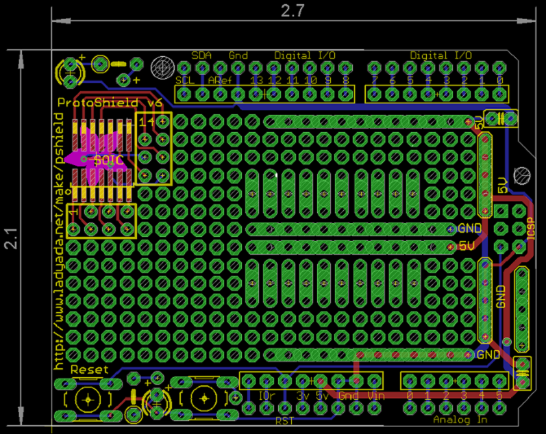

le cachotier
il s'est fait aider en coulisse
oui moi aussi l'implantation sur le module d'expérimentation
me donne du fil a retordre
j'attendais que quelqu'un fasse une demande d'éclaircissement
plutot qu'une photo
le plan d'implantation sur la carte shield serait l'idéal
celle que j'ai mis en fichier joint
au plaisir
le cachotier
plutot qu'une photo
au plaisir

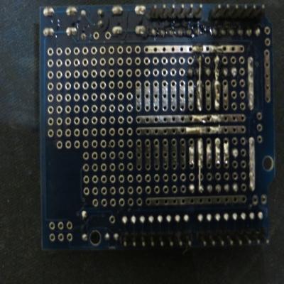

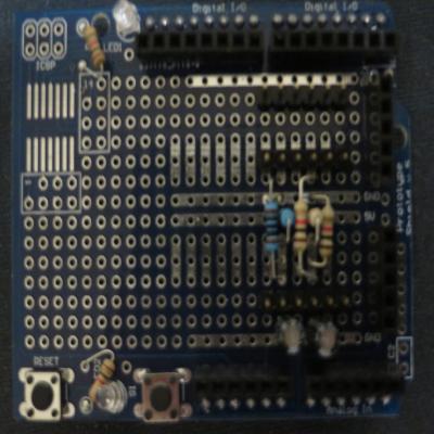

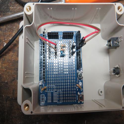

Bonsoir amis routeurien
j'ai bientot tout les éléments pour finaliser le routeur,
il me manque le relais statique a commandé et le transfo 9v AC/AC.
Pour LEBRITISH je joins 3 photos,me corriger si il y a erreur de montage
, j'ai bien suivi le montage du tuto mais bon !
la première photo j'ai essaye de suivre le montage et le schèma électrique (j' arrive a suivre mais comme je l'ai dis
plus haut j'ai tjs un doute ) :-?est ce que c'est bon!!!!
Pour la deuxième photo ,on voit a peine les condensateurs
je reconnais que prendre des photos ce n'est pas évident
Merci pour les corrections
je pense que j'aurais encore besoin de vous amis routurien pour les autres branchements
- IMG_1563_reduit.jpg (42.62 Kio) Vu 8152 fois
- IMG_1559_reduit.jpg (28.28 Kio) Vu 8152 fois
- IMG_1558_reduit.jpg (29.04 Kio) Vu 8152 fois

Re: PV routeur pour les NULS !!!
bonjour sauf erreur ....
quand le regarde ton shield il me semble qu'il manque au moins une résistance 1k sur GND et probablement la résistance r2 entrée transfo AC (à calculer).tu as 5 résistances le montage en comporte 6 avec pince mesure tension ou 7 si tu as une pince sortie courant ce qui semble être le cas ...
si c'est la burden 100 ohms que l'on voit alors ok le fil marron sur A0 est correct .
le rouge sur A1 devrait se trouver intercalé entre deux résistances , une de 1k et celle calculée selon la tension délivrée par ton alimentation transfo ac .
dsl plusieurs éditions j'ai du mal à suivre ton circuit .mes yeux fatiguent
mon avis
mon avis
