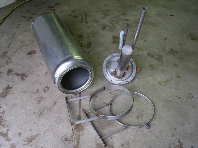

pour moi il y a mieux que le fut de biére , ici on trouve des anciennes cuves de chauffe eau gaz qui ont un diametre plus petit et une + grande hauteur environ d:30cmx70cm poids dans les 7 kg , a 2€ le kg =14€ ,en +la platine (fond) démontable a déja 2 piquage en 20x27 et 2 en 15x21 ,+un petit en 6 ou 8mm .cette semaine ,jeudi il y en avait des + petites . youn 260 et domwoud pourrons peut-etre confirmer mes propos .
une petite photo pour voir de quoi il s'agit ,c'était au début de tout mon bazar ,j'avais supprimé l'échangeur et posé un fourreau pour en y mettre une résistance élecrtique .
chauffe-eau 50l.JPG (50.95 Kio) Vu 5838 fois

je n'avais pas lu tout les mails ...voir PV RESISTIF RENTABLE la réponse de Domwoud ses photos sont beaucoup plus parlantes .
