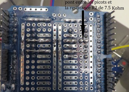

Je reviens sur le PVRouteur ,j'ai tout reçu :-D
pour la resistance R2 ,j'ai soudé une de 7.5 Kohm, j'espère que ça ira :oops:
Avant de continuer le montage,pouvez vous me corriger sur les pont derrière le shield,
j'ai tjs un doute sur les ponts.
J'aurais surement d'autre questions sur les branchements.
MERCI :cool:
