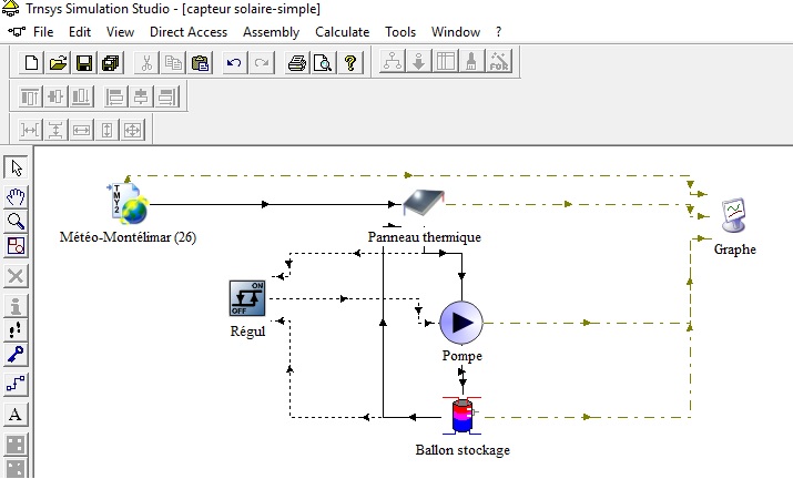

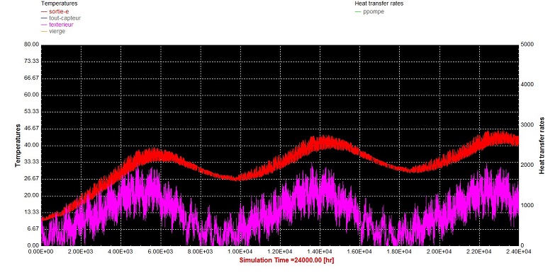

Comment se passe une simulation?
Bien en fait le logiciel est très puissant et j'ai appris à le dompter, il valide même la plupart des projets industriels de géothermie, de chauffage d'habitat et en règle général tout les phénomènes thermiques complexes. C'est Trnsys v16.
Ce sont des briques élémentaires avec des entrées et des sorties reliés par des liaisons comme ci dessous
Tu remarqueras sur le plan que j'injecte la météo de Montélimar dans un champ de capteur solaire piloté par un contrôleur et un circulateur pour stocker dans une cuve d'eau (cas classique). Chaque élément comporte d’innombrable paramètre : exemple le panneau solaire (son inclinaison, son coefficient d'isolation, sa taille....), la cuve (sa taille, ses dimensions, la position des entrées d'eau....). On construit par les models préexistant les liaisons entre les models (il existe une infinité de model et pour l'instant je n'ai pas trouver la serre...j'ai l'habitat que je peux considérer comme une serre si je mets que des fenêtres en lieu et place des murs.
On peut tracer ainsi tout les paramètres qu'on veut mesurer en situation (simulation) heure par heure....
Voici un exemple de la température de sortie d'eau du BTES de 900 m3 (6m de profond) ainsi que la température extérieur sur 1000 jours en partant du 1er janvier avec un champ de 30 m2 de panneau thermique nappe solaire en injection (sans décharge thermique)
On remarque la bonification dans le temps, le BTES au bout de 700 jours ne descend plus sous 30°...900 m3 de terre à 30° en janvier c'est pas mal avec 30 m2 de panneaux low cost.
Y-a-t-il un intérêt à monter plus haut en température pour le stockage?
Non d'après les simulations 46° au bout du 3eme été en sortie de BTES, il apparaît qu'il est inutile de prendre des capteurs résistants à 100°,des capteurs plastiques suffisent, au delà de 60° un BTES de moins de 1000 m3 perd beaucoup trop d’énergie et le champ de capteur devient trop coûteux. La température de sortie des capteurs ne dépasse pas les 60° même avec des températures extérieures de 40°.

Avec un BTES 700 m3 6m de forage et que de la nappe solaire sans polycarbonate sans isolant. Une simulation sur 5 ans débutant le 1er janvier.
La courbe rouge c'est la température du sol à 1m, la rose c'est la température moyenne du BTES, la bleu c'est la température de sortie du BTES.
BOGIRAUD 001.jpg (63.69 Kio) Vu 10222 fois
On ne dépasse pas 28° en moyenne (19° max en sortie en plein hiver) par contre j'ai puisé cette fois des calories l'hiver dés que mes capteurs sont à 5°, ce qui représente une grosse décharge en hiver la nuit). Le BTES montre de beaux résultats mais cette fois il dépasse les 70% de perte et avec le soutirage en hiver ce dernier ne se bonifie pas.....

Avec ceci juste du thermique et une pompe d'arrosage, ca marchera à coups sur jusqu'à 20m voir plus mais plus lentement. Si il y a de la roche ce sera plus lent mais ça fonctionnera. Par ailleurs il y a toujours la possibilité de mettre un marteau fond de trou sur ce type de machine puis d'injecter de l'air à la place de l'eau dans le train avec un compresseur d'air et là ça rentrera quelque soit la dureté de la roche....

Mercipour ce graph du btes de 700m3. Donc on pourrait déjà compter sur une température mini du btes de 15°avec soutirage. Je ne sais pas si j'interprète bien la courbe bleue en dent de scie: les variations correspondent bien aux périodes de sous-tirage (passage d'un point haut à un point bas) et de repos (passage d'un point bas à un point haut)? Est ce qu'il existe une possibilité d'export dans un format de fichier où je pourrais zoomer sur la courbe? C'est pour bien comprendre le comportement du btes jour par jour et la transposition dans la vraie vie.
lilian07 a écrit :dés que mes capteurs sont à 5°
tu parles bien d'une sonde de température dans la serre qui activerait ou pas le soutirage? Dans ton modèle, on tamponne dans une cuve de 2m3?
lilian07 a écrit : avec le soutirage en hiver ce dernier ne se bonifie pas.....
C'est vrai mais il reste stable d'une année sur l'autre. Je vois plutôt le côté positif, il ne s'altère pas non plus année après année! Cela voudrait dire qu'avec ces paramètres à basse température, on est équilibré dans nos besoins. Un ami chauffagiste me disait qu'en Suisse où la géothermie est très développée, ils se penchent sérieusement maintenant sur la nécessité de réinjecter massivement des calories l'été, ils arrivent aux limites du système considérant la ressource comme inépuisable...
lilian07 a écrit : la nappe solaire sans polycarbonate sans isolant.
il y a donc une marge d'optimisation. En considérant les pertes dues à une température d'entrée un peu supérieure (isolant+polyc sur les nappes), peut-on imaginer une transposition de la courbe telle qu'elle est mais 2 ou 3°C plus haut?
lilian07 a écrit :considérer la serre comme une maison avec uniquement du vitrage et pas de mur
je n'y connais pas grand chose, mais ça me semble réaliste. En considérant des murs en simple vitrage, on sera pessimiste par rapport aux déperditions de la serre telle qu'elle est conçue, mais assez proche de la réalité tout de même.
lilian07 a écrit :'il serait peut être souhaitable de travailler en "drain back"
là il faut que je m'informe, je n'y connais rien.
Merci beaucoup
