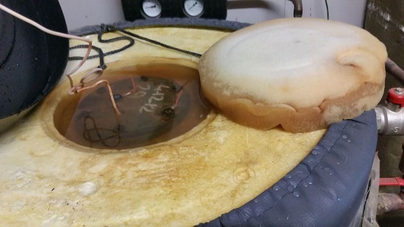

Je reprends le fil ce jour
Le Cesi marche bien jusqu'à ce jour et ce matin, je trouve une fuite sur le haut du ballon
Voilà quelques photos, si quelqu'un a des idées ...

Bonsoir apap,
A priori le joint du tampon a lâché
Fait isoler, Baisser le niveau (Pas besoin de vidanger si tu es en point Haut)
J'espère que la surface d'appuis du joint n' est pas trop corrodée (Dans ce cas le Joint Bleu peut te sauver la Mise)
Les écrous sont également à Remplacer.
Si tu démonte, Envoie nous des Photos pour un avis plus adapté.

Bonsoir Bertrand,
J'ai trouvé la fuite; c'est au niveau de l'écrou central, le joint de l'anode et SD -que j'ai aussi contacté- m'a trouvé un kit de réparation avec écrous et joints.
La suite après réparation.
à+
apap
à+

Re,
Dans ce cas le problème n' est pas trop grave.
Bonne réparation
Tiens nous au courant.

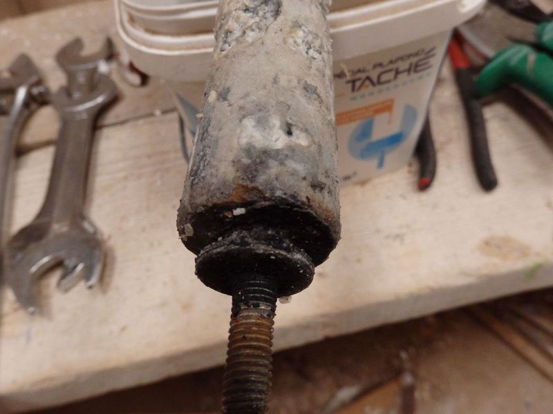

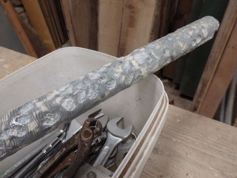

C'est bon, le joint est changé; il faut démonter complétement la plaque pour bien resserrer trés trés fort les écrous sur la tige filetée de l'anode
J'ai mis des photos de l'anode
-(5 et 6) une fois sortie du ballon, bien entartré et plein de trous -c'est normal ???- Faut-il le changer
-(7 et 8) une fois nettoyée
CDLT
albert
CDLT
albert
