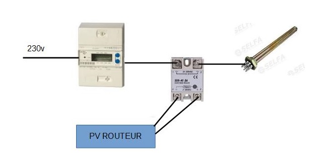

je suis en train de câblé mon PVROUTEUR suivant le schéma ci dessous.
j'ai une application qui lit la trame teleinfo (les VA) pour savoir il y a du surplus et combien pour que ma femme puisse mettre en route LL LV clim cafetière etc ..
Mais les consommation en VA ne corresponde à rien, voici des exemple (lecture avec le menu 4 du compteur)
surplus 0W -> 170VA
surplus 500W -> 1600VA
(je penser qu'une résistance avais un cos phi de 1)
Dans ces conditions c'est impossible de mettre en route des consommations en fonction des VA puisque mes appareils sont en W. (ex: la clim c'est 900w)
Avez vous une solution pour remédier au problème ?

tu peux pas lire la trame en W ?
C'est normal que le compteur (en VA) soit un peu perdu. Le courant est "haché" donc il calcul n'importe quoi.

peut être avec un montage type PVrouteur (tansfo + pince+ programme qui va bien) peut il calculer les W ?
dans la trame teleinfo il n'y a pas les W (sauf erreur de ma part)lebritish a écrit :tu peux pas lire la trame en W ?

oui !BJ36 a écrit : peut être avec un montage type PVrouteur (tansfo + pince+ programme qui va bien) peut il calculer les W ?
tout est là : https://learn.openenergymonitor.org/

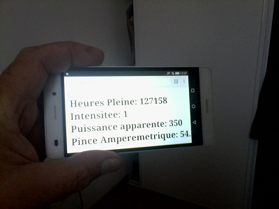

Maintenant j'ai un peu bidouillé mon routeur, je lui est placé un afficheur , je lui est ajouté la fonction lecture de la teleinfo client. Mais comme je n'avais plus de place mémoire j'ai implanté une routine de suivit de "production" relativement simple.
Je suis partit sur l'hypothese que mes M.O avaient un cos phi de 1 pour me simplifier la vie (on est pas loin).
J'ai pris la routine Maxi, Mini et quelques lignes de prog me donnent un indication suffisamment fiable. Le très, très gros soucis c'est l'étalonnage a très faible puissance car il y a la consommation parasite nocturne. Et au démarrage des que le jour se lève suffisamment le M.O consomme plus sans pour autant produire.
Mais bon une fois étalonnée c'est pratique.
la portée dans mon cas est la portée wifi de ma box
Mais bbon le routeur de base du Britich fait superbement son boulot, après c'est pour le plaisir de bricoler

tu fait des pages web avec le PVrouteur (image n°2) ?fpyfu a écrit :bonsoir
oui c'est bien pratique.

oui, juste ajouté quelques lignes de codes, mais c'est typer mal écrit. Je suis pas bon en prog.... Mais il y a tant de tuto, alors je copie et assemble que veut tu!!

Pour l'instant j'ai fait la page Web, mais pas le reste surtout qu'il me semble que mes entrées sont en 3.3v et pas en 5v
oui je suis sur chaleur terre mes pas de itowfpyfu a écrit :BJ, tu es sur Itow et chaleur terre?
j'ai un uno wifi (WeMos D1 avec carte wifi intégrée ESP8266) , je souhaite faire un "style" PVrouteur avec plusieurs pinces ampèremétriques pour afficher en page web la puissance en W, car actuellement je lit les VA via la teleinfo (logiciel maison) et il y à une grosse erreur sur le surplus avec le hachage du SSR.fpyfu a écrit :oui, juste ajouté quelques lignes de codes, mais c'est typer mal écrit. Je suis pas bon en prog.... Mais il y a tant de tuto, alors je copie et assemble que veut tu!!
