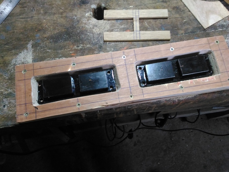

Si ça peut aider, quelques photos d'un antitartre magnétique réalisé en janvier dernier.
Les plaques métalliques en acier standard ont reçu une bonne peinture antirouille.
8 à 10 mm d'épaisseur, c'est bien.
Les aimants néodymes ont été collés sur les plaques métalliques avec une goutte de cyano.
Les aimants sont des NdFeB N40 recouvert epoxy noir.
Attention les doigts et les yeux ! Pour les poser, un petit gabarit en bois a été fabriqué.
Les faces NORD et SUD ont été testées avant collage :
NNNN-SSSS
> TUYAU >
SSSS-NNNN
L'ensemble plaque+aimants a été noyé dans une résine.
La sandwich est maintenu autour du tuyau d'alimentation avec des petites tiges filetées inox.
Une fois de plus, attention les doigts :boxe:
Bonne continuation
Dominique
