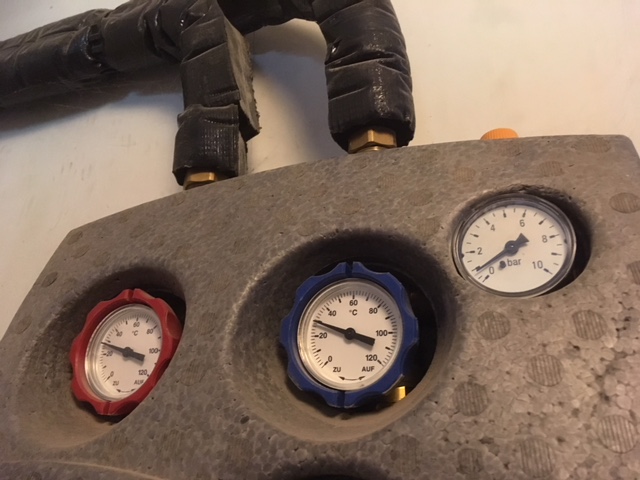

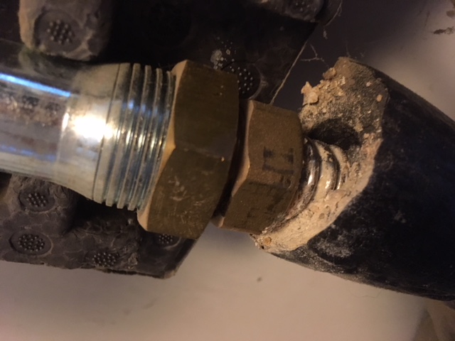

l'été dernier j'ai refait faire mon toit et on a été obligé d'enlever les panneaux solaire du chauffe eau sonnenkraft installé en 2010. Cela a été effectué par le plombier de l'entreprise de maconnerie.
Depuis il ne fonctionne plus comme avant... au départ on entendait des gargouillis lorsque la température montait sur le toit. Le plombier a repurgé le systéme et changé le glycol.
Quand il fait bien chaud et que les capteurs indique 120° on entend comme des coup de marteau venant du toit, puis on entend le circulateur qui se met en marche, ça arrive généralement vers 14H30. (Quand tout fonctionnait bien j'ai l'impression que j'entendais plus souvent le circulateur... mais c'est peut être qu'ne impression...)
Ensuite, le manomètre est tombé à 0 à froid et remontait dans la journée, aucune fuite détectée, le plombier m'a dit que c'était le vase d'expansion qui devait être HS et me l'a changé octobre 2017.
En avril 2018 le manomètre à nouveau à zero... le plombier est revenu, a rajouté un peu d'eau (volume minime).
Et là rebelotte... j'ai remis un tout petit peu d'eau il y a deux jours et ce matin à nouveau à zero... aucune fuite repérée... des traces de poudre beige sur le tuyau qui va dans le ballon niveau bas....
je n'ai plus confiance au plombier... ceux qui me l'ont installé pas trop non plus... j'aimerai avoir un avis, savoir d'où cela peut provenir...
j'ai lu qu'il existait un filtre du liquide capteur mais je vois pas où il est..., des poussières se sont peut infiltrées quand ils ont stocké le panneau lors des travaux? ils n'avaient pas bouchés les ouvertures... moi j'avais mis du plastique avec un élastique quand je m'en suis aperçu...
J'ai consulté les notices et vue qu'il y avait un système "Air jet" avec purge, le plombier l'a apparemment pas vu... je peux le faire?
Si vous pouviez m'eclairez sur ce qui pourrait causer tout ceci... merci par avance

ce matin à 9h30 j'ai pris la photo, les températures étaient à peu prés équivalente...
on ne voit aucune fuite nul part...
depuis ce matin j'ai purgé avec le airjet et remis de l'eau. j'ai baissé le LIM de 140° à 100°. Depuis j'ai l'impression que les panneaux chauffent moins, là il fait 30° et 'ai 60°au niveau des capteurs... ces derniers jour avec 36-38° dehors ça montait à 120°

Si l'on réfère aux valeurs indiquées par les des deux thermomètres sur la photo il n'y a pas encore de circulation ce qui peut être normal à cette heure-ci. Le démarrage du circulateur étant commandé par la différence de température entre la sonde capteur et la sonde du bas du ballon, cette différence qui est paramétrable avec la régulation est généralement comprise entre 6 à 10°C.
Remettre de l'eau, c'est une solution de dépannage en été, mais avant les premières gelées il est impératif de remettre du glycol (antigel) et vérifier le degré de protection car l'adition d'eau dans le circuit diminue le degré de protection contre le gel.
il serait aussi judicieux de vérifier qu'il ny a pas d'air dans le circuit
Concernant la pression, on peut partir sur une base de 1Bar le matin avec les capteurs froids( sans circulation)
L'installation est elle actuellement fonctionnelle dans la journée ? si oui, il faut seulement surveiller la pression dans le circuit. Vérification à effectuer le matin avant 8h et comparer les valeurs, elles devraient être quasiment identique d'un jour sur l'autre.

sur la facture est inscrit un purgeur manuel isolé, serait ce l'airjet (photo 4)? ou sur le capteur et le plombier l'aurait pas vu?
à quel moment faut il purger, matin après midi soir???
