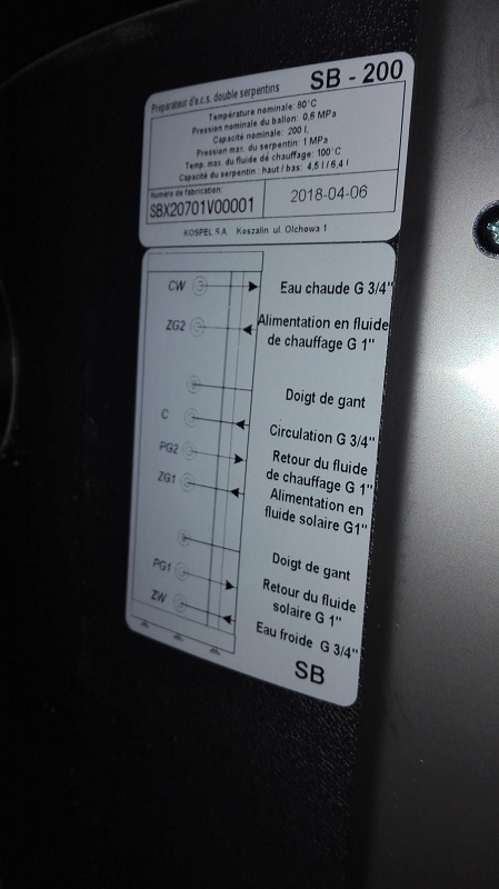

je remet les infos du ballon que j'installe actuellement, ça peut toujours servir pour éviter de se tromper par la suite.
et effectivement la sonde pour le retour panneau c'est en bas
