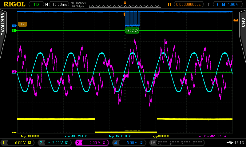

Re: PV routeur low cost DIY
J'ai reçu ma pince ampèremétrique pour oscilloscope.
La forme du courant est vraiment biscornue
Mais c'est logique, actuellement beaucoup d'appareils ne sont pas résistifs, mais sont constitués d'alimentation à découpage.
Sur le chronogramme on trouve :
en bleu l'image de la tension secteur
En magenta, l'intensité du courant,
En jaune, la commande du relais statique
En bleu foncé, TX la liaison série avec la valeur qui serait affichée sur le terminal
Un truc me chiffonne au niveau du fonctionnement :
1Wh = 3600j
il me semblai avoir compris que le programme comptabilise 1800j avant de commander la commande de consommation. et attend de compter 0 avant de désactiver la commande, etc...
Hors ici, je constat que sur le point d'équilibre je suis à 1800 et que le programme essai de rester à 1800 en toute circonstance en faisant une commande toutes 3 ou 4 alternances...
J'imagine que je n'ai pas tout compris
