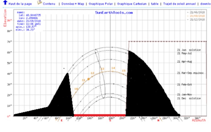

Re: ECS Solaire dans le 78
Gisement solaire :
Je mes suis rendu sur le site de https://www.sunearthtools.com/dp/tools/ ... hp?lang=fr
et j'ai rentré mes parametres
Il me reste une bonne fenêtre exploitable sur l'année :) soit 5 heures de chauffe au mieux.

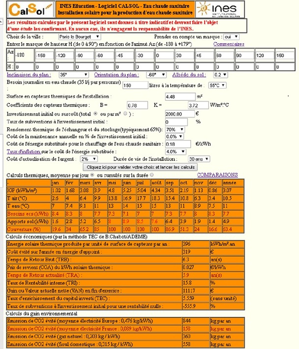

Ensuite je suis allé sur http://ines.solaire.free.fr/ecs_1.php pour dimensionner le système
En gros nous somme 3 et demi a la maison, soit dans le futur 4 :)
j'ai actuellement un réservoir de 150 litres dans la chaudière et après 1 bain , la chaudière redémarre :(
donc un réservoir de 300 L sera bien dimensionné
et 2 grands panneaux seront bien suffisant pour le besoin sans aller dans la surchauffe d’après les chiffres

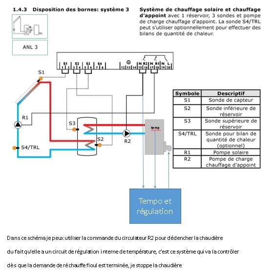

Voici un schéma de principe de l'installation coté ECS

Concernant la régulation deux choix possibles, Soit le schéma 3 ou le schéma 8 du régulateur
pour ceux qui lisent les notices les détails sont dispo dans la doc
mais pour résumer je choisis l'option 3 car je peux faire les bilans de chaleur
et utiliser la sortie du régulateur sur le circuit d'appoint fioul pour commander la chaudière
Voici l'idée de base
