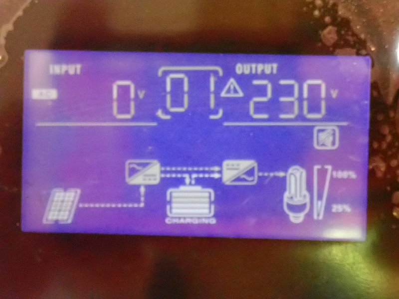

Je suis en cours d'achat d'une maison autonome avec panneaux solaires dans le Morbihan . J'ai un code d'erreur 01 qui clignote sur l'onduleur et je ne sais pas quoi en penser car je n'y connais rien en solaire mais je compte bien m'y investir.
Est-ce grave ?

Il s'agit d'un onduleur hybride 5KVA 48V-220V MPPT SUPER WATT acheté sur internet chez Solar Shop,( société qui a coulé depuis d'après ce que j'ai pu lire sur le net) connecté à 15 panneaux solaires.
Je souhaite acheter cette maison qui est équipé avec ce matériel, mais malheureusement le propriétaire est DCD ! donc difficile d'avoir des infos plus précises sur le fonctionnement.
Je veux juste savoir à quoi correspond ce code 01 et si c'est grave pour l'onduleur et entraîne éventuellement son changement ou une réparation ?

- PA220231(05).jpg (175.7 Kio) Vu 12437 fois

google m'amène rapidement à ceci, avec les renseignements fournis :
https://www.newenergyeco.com/site/plaqu ... kVA_FR.pdf
ça ressemble... codes d'erreur page 31.

Semble que le ventilo soit HS ??
