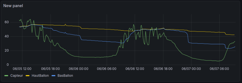

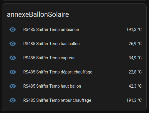

Bon, j'ai pris mon courage à 2 mains, j'ai fini de faire remonter les infos clipsol/combiflex dans homeAssistant:
Carte des metriques de la regulation ClipSol dans Home Assistant
et meme ça graphe dans grafana :
visualisation des 3 métriques principale dans Grafana
Je fais un peu de ménage et je pousserai ça sur github si ça intéresse quelqu'un.
On voit hyper bien quand quelqu'un prend une douche, ça fait chuter la température du bas du ballon (courbe bleu), et on voit bien aussi à la température des panneaux quand est ce que la regulation fait circuler le glycol.
Hyper satisfaisant 8-)
