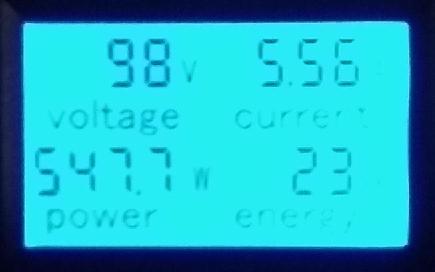

Un petit coucou en plein confinement. Aujourd'hui vers 14h00, grand soleil, pas de nuage, le routeur fait son boulot : près de 550w envoyés vers le ch-eau.
Merci aux développeurs de ce truc génial.
