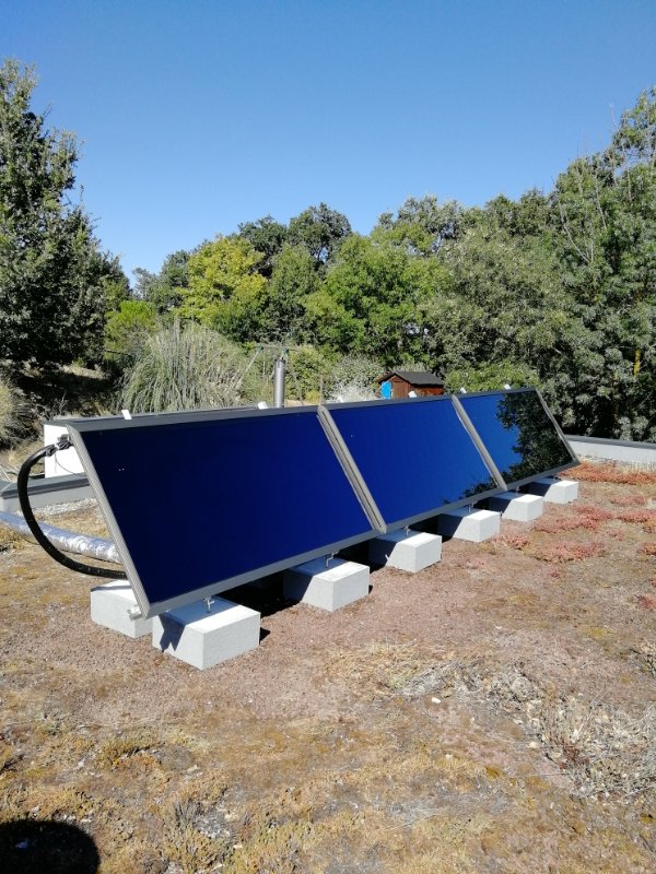

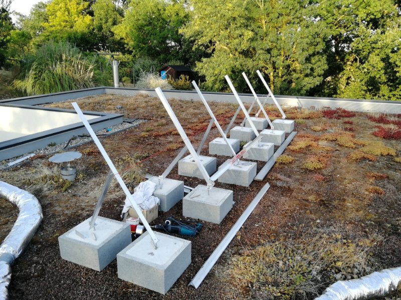

Pour l'inclinaison, vu que les supports alu forment un triangle maintenu par des boulons il m'a suffit de percer un trou à 45° et un second à 55°. 6 boulons à changer de place et comme le toit est à 1.20m sur l'arrière de la maison (maison semi enterrée côté nord) l'entretien est super facile.

Bonsoir, quel est le poids de tes cubes en béton, ils me paraissent léger pour résister au vent.

Alors les lestes font 55 à 60 kg soit 220 / 240 kg par panneau, normalement cela devrait suffire, je suis de plus protégé par le vent du sud/est par un bois. Pour la consommation cela dépend énormément de mon activité de traiteur donc je ne saurai dire.
