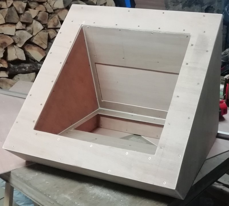

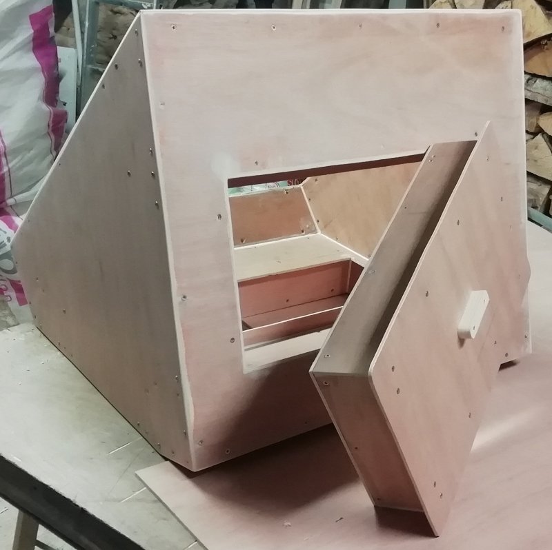

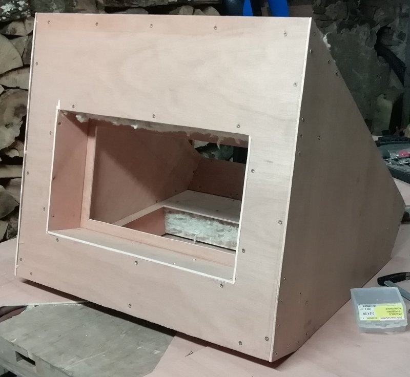

Ce soir la boîte est finie. Enfin pas tout à fait... Reste à faire :
Le vitrage et son cadre.
Les 2 portes.
Poser du réfléchissant à l'intérieur (je pense faire avec du scotch alu).
Pas de photos ce soir, des nouvelles vendredi !

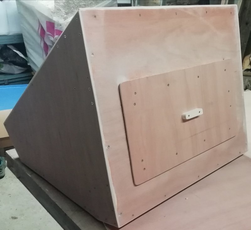

Ca continu doucement de prendre forme après un arrêt des travaux d'une semaine

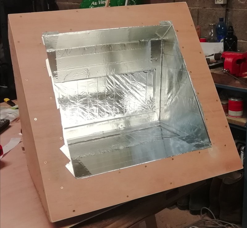

Reste plus qu'à mettre le couvercle vitré pour créer l'effet de serre.
Quand je met la tête dedans je sens déjà de la chaleur par réflexion.
J'ai utilisé en plus du scotch alu de la couverture de survie sur les portes. Cela semble bien plus réfléchissant que le scotch alu ou l'alu offset. Par contre c'est plus fragile.

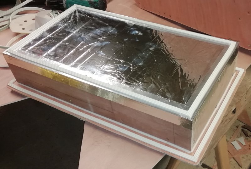

Mais finalement la couverture de survie ça a pas l'aire mal du tout. Ci dessous un test au soleil. Pas eu le tps d'avancer plus pour l'instant.

la vache, tu va cuire ton objectif à faire des photos comme ça :)
ça doit envoyer ;)
reste plus qu'à faire une tarte :)
Et à peindre le tout ;) C'est prometteur.
