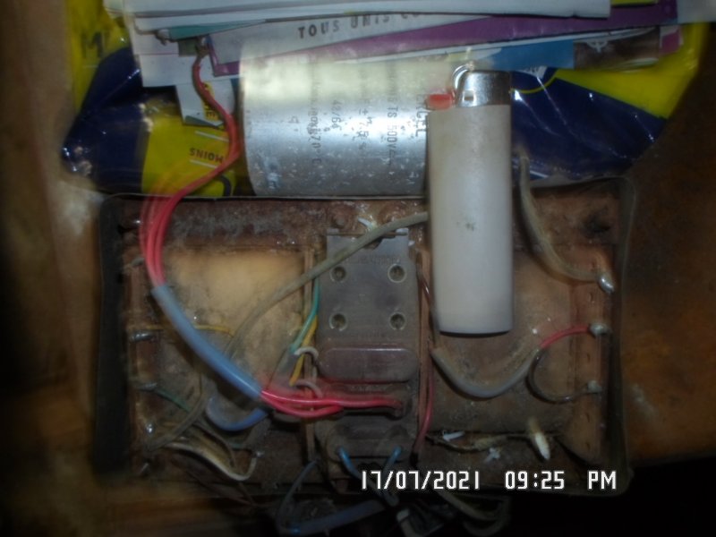

Bonjour tous,
voici un vieil appareil que je vais ferrailler prochainement
110/220
pas de plaque qui indique la puissance. plusieurs kilos à la louche, taille d'une grosse boite de sucres en morceaux.

c'est quoi? :-)
un transfo 220/110 volt?
edit : ah mais oui... tu l'as marqué... milledieu je lis en diagonale les messages c'est pas possible!!! tu es du sud ouest?

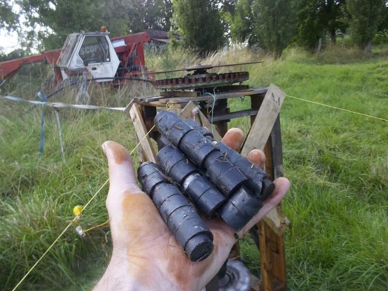

bon ben j'effectuais quelques test a l'instant avec mes nouveaux auget. ben ça valait le coup , j'ai gagné facile 15 watts cash. mine de rien ça fait un bon 5% de rendement en plus!
par contre mon rotor a plus de dents :urgence: mdr!!! il y a plus un aimant collé dessus! je vais mettre la vidéo sur fb et sur you tube , elle se termine sur un "oh pu" apres un joli bruit de gong sur le rotor! a l'heure qu'il est , je sais pas si je vais les retrouver tous... ils sont pas loin , a cette vitesse ils tombe a meme pas 2 metres de la turbine... aucun risque pour le personnel. par contre retrouver certains dans l'herbe haute...

15W, y'a pas de petit bénéfice, comme on dit. :cool:
pour tes aimants, un rateau devrait faire l'affaire. pour retrouver un trousseau de clefs dans ma pampa, je m'étais confectionné un balai à base d'aimants de disks durs.
