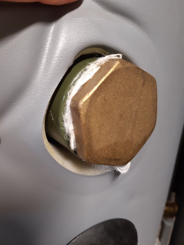

pour les bouchon Laiton c'est pas un problème.
voir certaine info sur les liens (effet de surface relative)
https://www.rmmcia.fr/blog/compatibilit ... galvanique
https://fr.removalsclassifieds.com/9103 ... ble#menu-1
"je me suis aperçu qu'il a mis des raccords laiton directement sur le ballon." .... donc c'est bon :-?
les tableaux
https://www.gbm-france.com/conseils/pos ... materiaux/
J.-M. Stricker, en page 3 de cette discussion, paraissait pourtant surpris de decouvrir un bouchon laiton sur son ballon.
Et le risque, si j'ai bien compris, c'est de voir le filletage acier (du ballon) se corroder, non ?
D'ailleurs, dans le cas d'un ballon, la surface d'acier est toujours largement supérieure à la surface des raccords, et pourtant on y place des raccords dielectriques...
Je suis donc un peu suspicieux (à tort ?) avec cette affirmation selon laquelle il n'y aurait pas de risque car le ballon est plus grand que le raccord.

Avoir des bouchons en laiton ne me choque pas : il n'y a pas de circulation d'eau, donc peu de risque de voir une migration d'ions. Peu de chance qu'il y ai une attaque de filetage.
Il y a tout de même "circulation" d'eau, puisqu'il s'agit d'ECS, donc renouvelée fréquemment.

en page 10 : "Il ne faut pas compter sur une épaisse couche de filasse ou de téflon pour faire office d’isolation
galvanique !" .... bon d'accord :roll:
mais ... mais le ballon est en acier "noir" avec revêtement Émaillé (vert, voir photo download/file.php?id=14416
donc No Problem :roi:

Le filetage n'est pas couvert d'email, donc le risque demeure !

.. "Le filetage n'est pas couvert d'email, donc le risque demeure !" .... oui les 1er pas du filetage, mais les autres sont'oh sec
