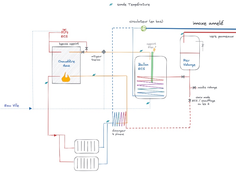

Nouveau sur le forum et après l'avoir un peu parcouru, j'ouvre ce sujet pour partager mon installation solaire que je compte réaliser ce printemps et recueillir des conseils.

Je m'oriente vers un montage drainback en circuit fermé (type guy DelSol) qui me semble être le montage le plus "élégant" dans mon cas.
Voici le schéma de principe (je conseille d'ailleurs excalidraw) : https://excalidraw.com/#json=z-UZEke9vx ... lZRlCPZbrw

Mon but principal est de couvrir l'ECS. Je pense que ça peut être pas mal de réchauffer le retour du chauffage en hiver via un échangeur à plaque : Je n'ai la place d'avoir qu'un seul ballon.
J'ai l'impression que l'installation est assez classique mise à part le montage des panneaux, mais je suis preneur d'une validation du schéma dans un premier temps.
Je compte d'abord faire la partie ECS (la saison de chauffe est passée).
Je me pose la question d'ajouter un appoint électrique au ballon plutôt que l'appoint de la chaudière (moins de CO2), est-ce plus économique (avec une régulation possible à partir des prev météo)
côté matériel, j'ai déjà trouvé un ballon échangeur 200L sur LBC (85€) que je dois un peu décaper mais qui semble parfait et un circulateur wilko (40€)
Je compte faire ma régulation moi même à coup d'ESP + relais + MQTT et avoir toutes les courbes de températures qui remontent dans ma centrale domotique (un peu à la sunberry d'ailleurs).
Voici mon panier chez Apper suite à un coup de tel avec eux : (panneaux Tinnox horizontaux) https://boutique-solaire-diffusion.eu/m ... -0&cr=&s=1
Mes questions sont pour l'instant les suivantes :
- Mon schéma est-il valide ?
- avantage de l'appoint électrique ?
- prise au vent du montage, il y-a-t-il des points d'attentions particuliers à part bien tout fixer.
- Besoin de groupe de sécurité sur le ballon (je ne l'ai pas mis sur le schéma) et autre part ?
Merci pour vos retours.
Je vous tiendrai au jus sur l'avancement.
