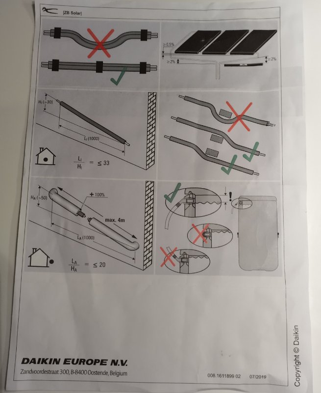

J'imagine que les cols de cygnes sont un problème s'ils sont dans un plan vertical (ie comme un syphon de plomberie). La documentation Daikin m'interpelle sur l'image du milieu à droite. On dirait qu'ils recommendent d'éviter tout col de cycle dans n'importe quel plan. Qu'en pensez-vous ?

image du milieu à droite, croix rouge, on voit bien que de l'eau peut stagner dans le creux. ce "bouchon d'eau" créerait une résistance pour la mise en eau.
il te faut vraiment vérifier tout le circuit sur ce point : pente descendante partout, pas de possibilité pour l'eau de rester nulle part.
