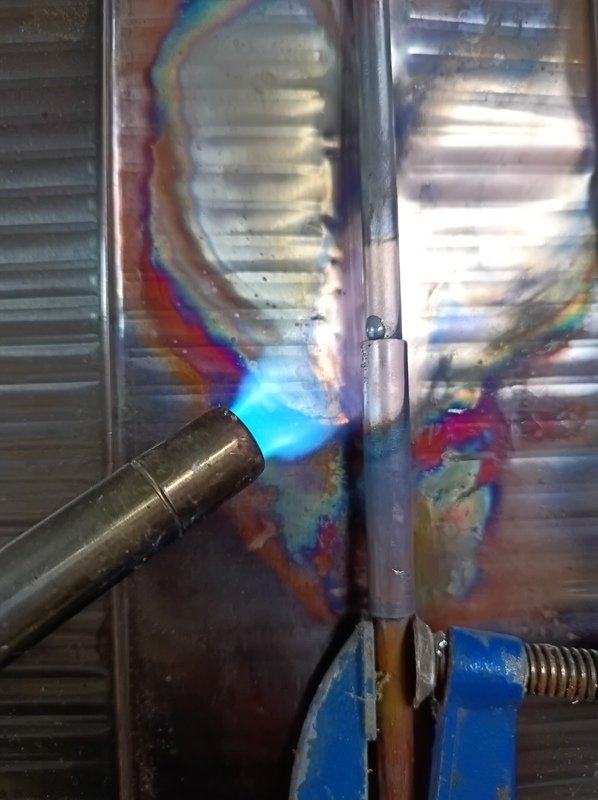

Hello !
Moi cassé 4 panneaux comme ça, en ayant la flemme de remettre du glycol dedans, alors que tout l'été, j'avais tourné à la flotte.
Ben en hiver, en Bretagne, ça casse, y a pas de miracle.
J'ai dû descendre les 4 panneaux, les ouvrir, les sécher. J'ai décollé le tuyau de sa feuille de cuivre, et j'ai remis un bout du diamètre d'au dessus, afin qu'il fasse femelle des 2 cotés :
Au début, impossible d'apporter l'étain, il faisait une boule, mais pas moyen qu'il s’infiltre par capillarité entre mon bout femelle et les 2 bouts mâles. De plus, la flemme avait une drôle de couleur verte (pas bleu comme sur la photo).
Apparemment, il y avait un traitement spécial dessus, j'ai du nettoyer les parties à braser avec de l'acide chlorhydrique (juste le papier de verre et la paille de fer, c'était pas suffisant).
Retesté en pression, tout remarque nickel, ça ne fuit pas, mais pfff, le flemme de remettre du glycol, je l'ai payée bien cher...
