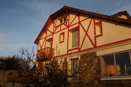

pour compléter mon isolation interne avec 5 cm de laine de roche, nous avons fiat un ravalement avec isolation par extérieur de façon à supprimer un certain nombre de pont thermique et à améliorer le coef K des murs. Ceci s'imposait depuis le début car nous n'avions pas trop de place pour les pièces et la maison de 1926 n'avait jamais ètè ravalée et avait une magnifique mais terrible vigne vierge. Les murs étaient donc en très mauvais état.
nous avons choisi une société qui a posé les produits STO.
cela fait 1 mois que c'est fini et nous sentons déjà la différence, surtout avec les grands froids de décembre.
le rdch n'est pas traité car en meuliére
- IMG_1295.JPG (117.45 Kio) Vu 4118 fois
