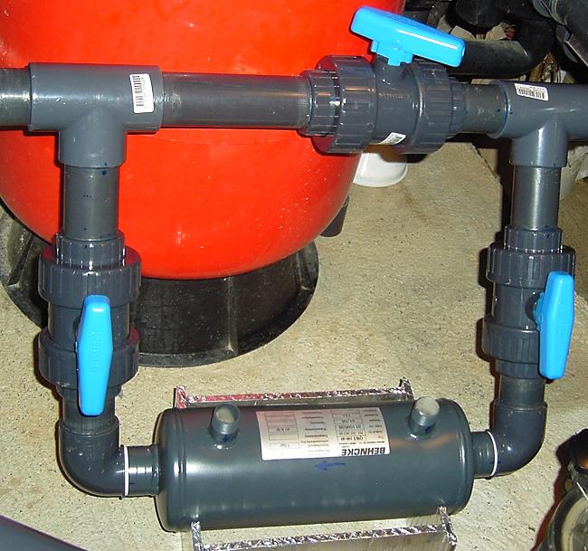

Voici un autre type inox à serpentin...je pensais qu'il provoquerait plus de pertes de charges dans le secondaire piscine, je ne l'ai pas encore utilisé en décharge car ma piscine est aussi chaude que mon stock en cours de validation...1500l plus 15°C en 10 jours avec seulement 7 tubes 70mm sur les 100 finaux !!! la surchauffe me fait vraiment peur :oops: ...
Heureusement l'echangeur piscine sera là et l'occultation auto aura été pitulée d'ici l'an prochain :wink: ...
