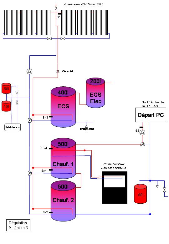

Je profite ENFIN DE l'INSTALLATION SOLAIRE, en ayant installé un appoint hydraulique.....
Depuis 15 jours nous avons un poele bouilleur granulé automatique (edilkamin ecoidro), branché sur le serpentin supérieur du 1er ballon chauffage.
Pour augmenter l'autonomie j'ai construit une trémie pour 5 sac, ce qui porte la contenance totale à environ 7 sac, soit une semaine de mauvais temps, en gros l'interval d'entretien du poele (décendrage).
Le résultat est vraiment top, le sol est de nouveau tiede, et toutes les calories solaires permettent de réellement chauffer. Jusqu'à présent, le sol se refroidissait et quand le soleil sortait, il ne faisait que "rattraper le retard" pris dans la dalle.
Le poêle est commandé par le M3 (mise en route et arret), en fonction de la t° du haut du ballon et de l'apport solaire.
bref, confort tip top, je fais un suivi des consos pour voir.
Bilan financier 3500€ de poele + montage, plomberie par récup (mais cout d'environs 100€), avec crédit d'impot reste 1900€ en gros.
Je met le nouveau schéma, si cela peut servir à d'autres....
Bonne soirée.
