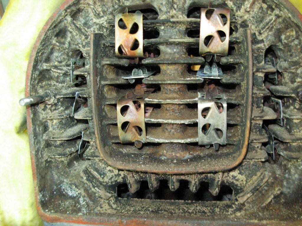

Chaudière Fioul BricoPipo branchée en direct sur plancher chauffant: Ce soir petite flambée de 2h pour remonter de 17 à 19°C la maison... Consigne démarrage bruleur à 27°C arrêt à 32°C. Elle ne chauffe que quand il y en a besoin, ECS ou chauffage, 80% du temps elle est à l'arrêt complet.
Ça tient comme ça depuis 2001 et là je suis en train de l'achever
... j'ai rajouté des turbulateurs de chaudière gaz pour condenser dans le corps de chauffe, il sort de la vapeur de la cheminée !!!
Si vous voulez détruire votre chaudière faites comme moi !!!

Salut Patrick,
Tes turbulateurs sont-ils fabrication maison ou ds le commerce ?
Quels sont les effets par rapport a un fonctionnement normal ?
Mon instal- solaire a en plus une chaudière gas en appoint , mais je ne vois pas de turbulateurs particuliers ! Sinon amitiés six-fournaise et bonne journée guy .

Tu vas rire mais ce n'est pas une Ferrari mais une Lamborghini, vrai de vrai !!!
En faisant tourner une chaudière qui n'est pas prévue pour à basse température on condense les gaz de combustion. Ces gaz contiennent un peu de soufre qui se transforme en acide sulfurique bouffant petit à petit la fonte ou l'acier de la chaudière. Certaines chaudières ont un revétement spécial (céramique) sur la fonte qui les rendent plus résistantes aux condensats.
Mais c'est vrai qu'on ne peut pas dire exactement à quelle température se produit cette condensation.
L'obligation des fabricants de fonctionner à haute température à plus à voir avec la durée de la garantie, pour eux c'est ceinture et bretelles.
