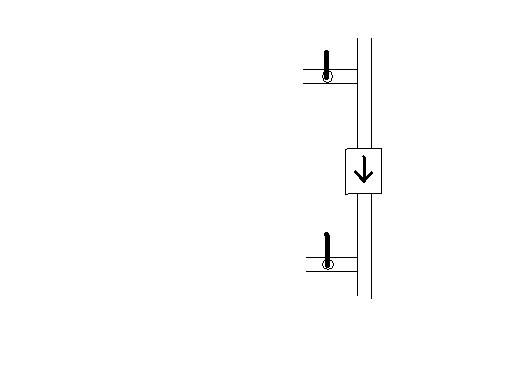

- tigrou
- Messages : 426
bonjour a tous,
solution aussi simple.
sur le retour capteur vous mettez:
T avec vanne
l'anti retour
T avec vanne
vous branchez un vieux circulateur sur la vanne apres l'anti retour, le circulateur avec un tuyau qui va dans un gros bidon ou vous avez fait votre melange, vous ouvrez les deux vannes et vous envoyer le courant.
je circu va envoyer le liquide dans tous le circuit jusqu'a la vanne avant l'antiretour, vous fermez les vannes et arreter le circu que vous pouvez debrancher.
comme cela vous pouvez toujours remetre un peu d'eau avec un tuyau sur une des vannes si il y a chute de pression.
bon je sais que un dessin serais beaucoup plus explisite, j'en ferrai un quand j'aurai le temps.
bon soleil a tous.
tigru

- tigrou
- Messages : 426
bonjour, c'est juste pour remplir ton circuit, certain on beaucoup de liquide a mettre dedans, ensuite tu prendre ton pulve pour la pression.
voici un schema rapide, tu prenche le circu sur la vanne dans bas.
c'est une idée parmi tant d'autre.
tigrou.
tigrou.
