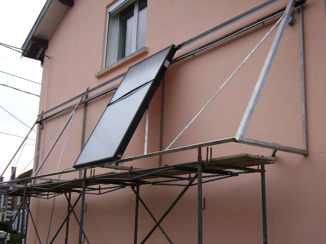

En cadeau une petite photo du support renforcé.
salutations
Pas dans l'est ici mirabelle et bière.
salutations
- DSC01509.JPG (90.08 Kio) Vu 3637 fois

Pour la peinture j'ai eu un bon tuyau
Pour le support tout inox donc je pense qu'il fait le poids des panneaux
J'ai plein de question des passants , Fred (ou autre )quand tu veux pour une visite.

Sinon hier avec grand soleil puissance instantané lue sur l'intégrateur 6.5 kw delta de 10 °C 0.680 m3/h.
Gros pique de température à 140 °C donc vaporisation, 4 bars pffff grosse frayeur!!! les passants étaient surpris et moi au bord de l'infarctus !! bilan démontage en urgence des purgeurs , une brulure 1 er degré et une bonne leçon sur le désamorçage des pompes.
Je vous remet des photos du support totalement fini pour les personnes intéressés vous pouvez me demander toutes les informations utiles sans probléme.
Autrement j'ai commencé les testes solaire /chaudière a condensation.
point fort :
La chaudière est insensible a la température d'entrée radiateurs.donc je peux attaquer directement avec mon stock solaire.
point faible
La chaudière fait circuler "bêtement" l'eau solaire a 60 °C POUR 21 extérieure. Bilan si les thermostatiques ne sont pas reglé ont chauffe a + de 22 intérieure.
solution :
Création d'une loi de chauffe selon l'extérieure pour réguler l'injection d'eau solaire.
J'espère être claire sinon nécessiter pas a me demander + d'info.
