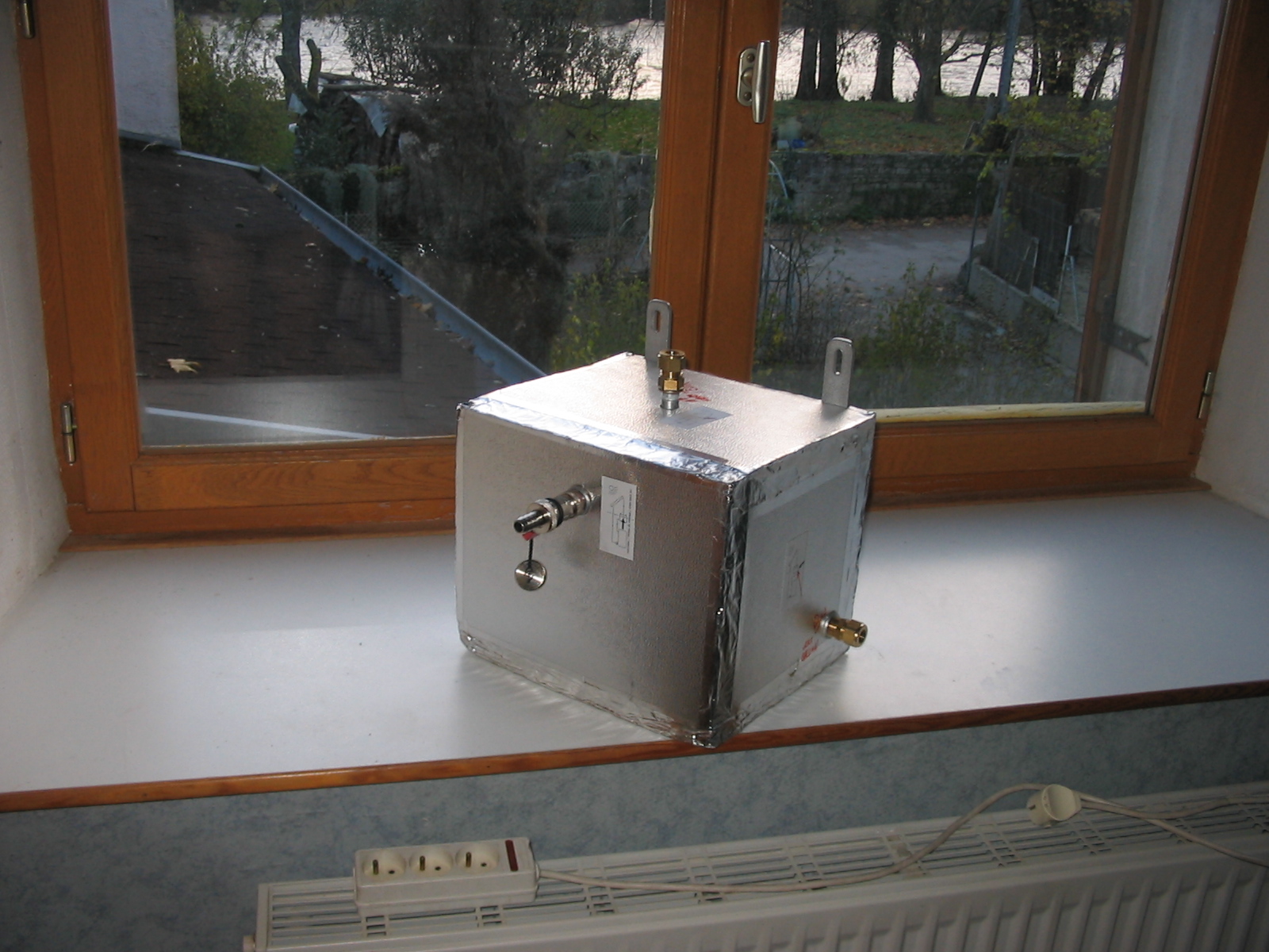

gegef6fsk
Message par gegef6fsk »
à la cantonade.....attention lorsque vous prenez des photos, de ne pas etre à poil avec l'appareil à la main ...surtout quand il y a une glace en face ou une fenetre qui fait miroir
t'étais en schort ou en slip?
on voit des cannes dans la vitre
bon c'est pas tout ,mais c'est un peu large (la photo.)
a plus gérard
