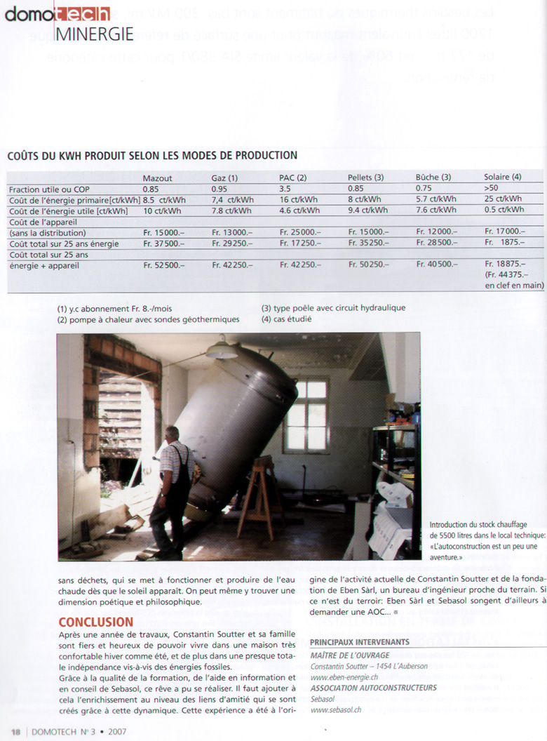

à propos du cop pour l'ecs solaire vous pouvez voir sur ce site:
http://joomla.bloghouse.ch//index.php?o ... Itemid=181
que la conso du circulateur a été de591 kWh pour une production de 13428 kWh soit un cop solaire de presque 23.Mais 3.54 de copa quand on inclu l'appoint électrique
Pour ce qui est de l'appoint chauffage,sur l'installation de constantin Soutter
http://www.sebasol.ch/archives/2007/dom ... 70701e.jpg , le cop avancé est de 50
Pour ce qui est de plus de 80% d'électricité d'origine nucléaire produite en france ,c'est vrai mais une partie conséquente est bradée à l'étranger et en hiver le chauffage électrique fonctionne en grande partie avec de l'énergie fossile. Donc les pac c'est du co² aussi .L'idée de faire une moyenne des sources , c'est du greenwashing
