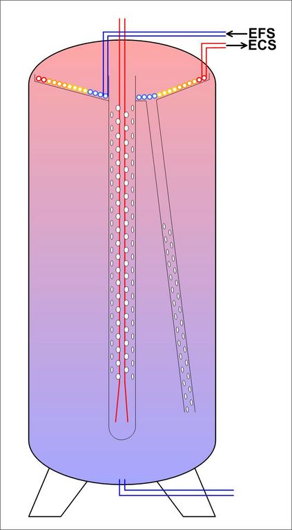

dans le cadre de la realisation de ma cuve qui je vous le rappelle fonctionne en drainback avec cheminee de stratification, j'ai l'intention de realiser ma production d'ECS en "directe".
L'utilisation d'un serpentin en haut de la cuve "casse" la stratification du ballon puisqu'il genere de l'eau froide !
J'ai l'intention de realiser un "plateau" a rebord dans lequel je placerais le serpentin et dont le point bas serait legerement exentre afin de permettre la mise en place d'une cheminee permettant l'ecoulement de l'eau "froide".
Lors de la production d'ECS, l'eau de la partie superieure "refroidie" par l'echange n'a pas la possibilite de redescendre par la colonne de stratification centrale puisque de conception elle depasse largement le niveau haut du serpentin et l'eau s'ecoule donc par la colonne du point bas du plateau exentree vers le "bon" niveau de t°.
Une variante de ce systeme consisterait a faire precede le serpentin superieure d'un serpentin inferieur placer dans le bas de la cuve. L'interet serait double :prechauffer l'arrivee d'eau sanitaire et "descendre" la temperature du bas du ballon.
J'aurais aime vos commentaires concernant ce montage et sa variante.

j'en pense denis qu'il faut une tres grosse surface d'echange, tu as prevu combien ? as-tu comparé avec celle des rotex par exemple ?

Bonjour a tous, Denis, Pierre,
Belle réalisation, Denis et ça marche... certain... j'ai ça dans ma cave :-D
Juste une petite remarque, si tu entre ton eau sanitaire dans ta cheminée, tu accéléreras le déplacement d'eau refroidie et tu n'auras plus besoin d'une cheminée mais d'un simple conduit qui aménera l'eau refroidie près de l'échangeur solaire.

Bonjour a tous , Ramses
Tres interressant , peut etre une solution intermediaire en faisant entrer l efs en bas et en passant par la petite cheminée pour rejoindre l echangeur avec un tube un peu gros
On voie bien sur la doc de la solus l interret des echangeurs en cuivre , puissance eleve et faible contenance
Amicalement François

Bonjour a tous,
deux petites idées:
1- je laisserais 1 petit mm entre l'échangeur et le "guide d'eau froide" de façon que l'eau refroidie ne soit pas empêchée de s'écouler.
2- je verrais bien, aussi, une tôle au-dessus de l'échangeur direct pour garantir que l'eau chaude qui s'engage soit canalisée sans laisser la moindre chance de perturber l'eau chaude du dessus.
Amitiés
Messages : 2664
grand merci pour vos reactions.
Oui Pierre, j'ai fait le calcul et c'est pas triste ... 50m de tuyau en 20/22 cuivre.
Par contre, je dispose de serpentins inox (comme celui du pasteurisateur) et je compte faire des series paralleles. Malheureusement, je ne parviens pas a remettre la main sur la feuille de calcul qui permettait de faire le choix du tuyau (cuivre, alu, inox, PER, acier, ...). Pourriez-vous m'aider ?
Richardel, merci pour la doc. En ce qui concerne ton dernier post, je ne comprends pas bien ton point 2.
Francois, bonne idee que de faire passer l'arrivee EFS par la cheminee.

richardel
Messages : 824
Message par richardel »
Bonjour a tous, Ramses
Pour mon point 2 que tu ne comprends pas, j'ai complété ton schéma. En fait, il suffit de mettre ton échangeur "coincé" entre deux plateaux. De cette manière, l'eau qui est chargée de réchauffer ton échangeur est obligée de suivre le chemin vers la cheminée descendante. Bien sur, la différence de densité devrait l'obliger a descendre mais je crains, en effet, que la présence de l'échangeur l'écarte de son chemin.
(dévié par la forme arrondie des tuyaux)
J'en ai profité pour te suggérer de "gainer" le tuyau d'amenée de la cheminée afin que si l'eau amenée n'est pas "trop" chaude, elle ne perturbe pas trop l'eau bien chaude au sommet de la cuve.
Personnellement, je verrais bien ce qu'on appelle une gaine rétractable que l'on glisse sur le tuyau et que l'on chauffe (flamme ou décapeur thermique) pour qu'elle se serre bien sur le tuyau. J'ignore la conductibilité thermique de cette gaine mais ca doit être moins bon que le cuivre.
Et tant qu'a faire, puisque ton tuyau de descente cuivre n'a pas de trous, pourquoi ne pas le gainer jusqu'à l'évasement. Tu freinerais l'échange thermique au maximum. Simple suggestion.
