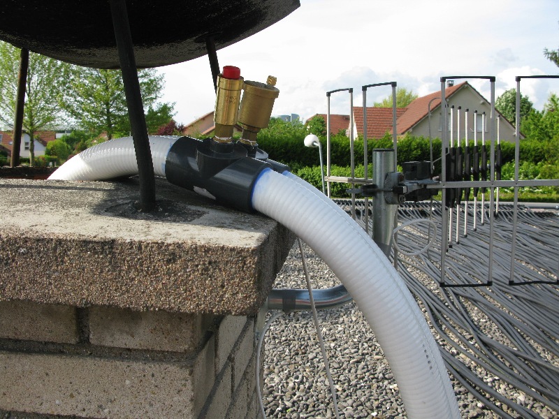

je l'ai fait sur une piscine de 100m3;c'est un peu + gros que la tienne
je voulais que ce soit automatique donc circuit solaire en dérivation à la sortie du filtre;cela me permet de ne pas perdre de puissance sur la pompe de filtration
je ne voulais pas d'une trop grosse pompe annexe (6 m pour monter du s-sol sur le toit ) d'où le choix de ne pas mettre des galettes comme tu l'envisages mais 700m de tube PER à plat ;
l'intérêt de la régul (STECA 301) est que le système ne se met en marche que si la température de l'eau dans les tubes est supérieure à l'eau en provenance des skimmer
Voila je mets quelque photos ;j'ai maintenant de l'eau à 29C et je ne mets quasiment plus la bâche à bulle sauf les jours de mauvais temps

- 2 purgeur en PH pour éviter les bulles
- essai2.jpg (227.87 Kio) Vu 2764 fois
