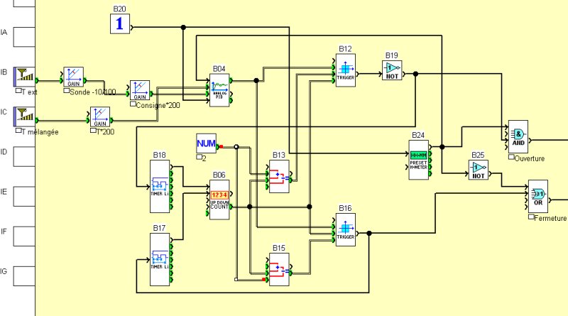

Je vous expose un bout de programme pour le Millenium M3 afin de piloter une vanne tout ou rien et d'en faire une vanne proportionelle en utilisant un régulateur PID.
C'est un petit exercice, je n'ai pas mis en oeuvre ce programme. Aucun des paramètres n'est correct, mais la structure du programme semble fonctionner conformément à mes attentes.
L'idée est de créer ce qui s'appelle je crois un observateur qui simule la position de la vanne. Le régulateur PID reçoit un écart entre la température de consigne, fournie par exemple par une loi d'eau, et une température mesurée à la sortie de la vanne. Il en génère une consigne de position de la vanne, par une valeur comprise entre 0 et 255
La partie initialisation pilote la vanne dans un sens pour la mettre au taquet, afin de savoir d'où on part.
Est-ce que cette proposition intéresse du monde ?

Edit : je rajoute l'image du programme, pour ceux qui voudraientt décortiquer çà sans charger le programme. Euh, çà ne passe pas... :-x
Image du programme
Image du programme

Salut YvesBr:
Perso, pour avoir bouffé des tonnes de cours et de Travaux Pratique en automatique d'asservisement (linéaire et non-linéaire, en IUT, licence et Maitrise), voilà enfin un sujet qui m'intéresse...
Bravo pour l'idée, et pour montrer tout simplement qu'on peut (presque) tout faire avec ce Millénium.
Je ne manquerai pas d'étudier tout ça en détails, mais quelques points m'interpelle, surement parce que je ne connait pas cette technique que tu nommes celle de l'observateur:
- tu simules la position de la vanne entre sa position initiale (ouverte ou fermée?) par un comptage entre 0 et 255. Si on suit ton raisonnement à 0 la vanne est dans une position, à 255 elle est dans l'autre. Comment compte tu régler avec ton programme le comptage pour que cela soit le plus précis possible (mesure du temps d'ouverture ou fermeture de la vanne commandée / 255 = Période comptage?)
- si c'est bien le cas, malheureusement un phénomène va se produire à la longue, lors de la régulation: le décalage entre la position théorique calculé par le comptage des temps d'ouverture ou fermeture de la vanne, et la position réelle de la vanne. 1 heure, 1 jours ou 1 semaine après le début de la régulation, celle-ci (encore une fois si j'ai bien analysé vite fait le programme) va commander l'ouverture ou la fermeture de la vanne par l'intermédiaire des deux trigger B12 ou B16 (différence entre valeur commande du PID: B04, et valeur de comptage ou position théorique vanne: B06), alors que celle-ci est déjà en position ouverte ou fermée, ou alors que la commande n'est pas nécessaire car la différence entre la T° de consigne et la T° mesuré est nulle et stabilisé(pas d'action à avoir sur la vanne dans ce cas là).
J'ai peur que ton asservissement de position de la vanne soit instable et dérive.
Si tu ne veux pas tout changer, une solution de dépannage consiste à faire ta phase d'init de façon régulière (tempo toute les heures par exemple), afin de ramener la vanne dans sa position initiale, et ton erreur de position à 0.

Pour le rapport entre la plage 0-255 et l'ouverture de la vanne, effectivement il faut faire une mesure du temps d'ouverture et paramétrer le timer pour obtenir que la théorie corresponde à la pratique.
Pour la dérive, à la limite, ce n'est pas un souci, parce que l'asservissement ce fait par rapport à la température de sortie, comme le souligne Patrick. Le seul problème est de ne plus atteindre les limites à cause du décalage. Enfin, c'est ce que j'imagine.
Pour Ramses, l'idée est de ne pas faire de modification matérielle, juste de la matière "grise" dans le programme. Sinon, c'est trop facile 8-)
Pour Patrick, j'ai supposé que la vitesse de la vanne était constante et qu'on la commande sur un fil pour un sens, et sur un autre fil pour l'autre sens. Mais il est vrai qu'un rapport cyclique sur cette commande pourrait être un perfectionnement, à condition que le relayage le supporte.
Yves

Joel35 a écrit :Je suis étonné que vous fassiez l'asservissement sur la course de la vanne, alors, qu'il me semble, que l'asservissement est destiné à réguler une tempèrature...
Je pense qu'il serait plus approprié d'étaloner la plage compléte de tempèrature en étalonnant la chaine avec valeur min (vanne fermée) et valeur MAX (vanne ouverte) de tempèrature et de faire cet étalonnage de manière pèriodique.
Non, ce n'est pas ce qui est proposé.
La position de la vanne ne suffit pas à déterminer la température de sortie d'eau, puisque celle-ci dépend aussi de la température de retour, de la température de la chaudière, ... C'est justement pour s'affranchir de ces variations que je suggère le régulateur PID.
Celà dit, ce peut être aussi une manière de faire, piloter la position de la vanne en boucle ouverte. Mais la dérive évoquée plus haut risque de prendre beaucoup d'importance.

A propos du sujet de la régulation, J'ai "ouï" dire que le PID du M3 prenait beaucoup de ressources et donc qu'il fallait privilégier les reguls en boucle ouverte?
Sinon, que mets tu comme équations de pré et post compensation pour éviter les overshoot et les pompages, voire les oscillations... en général on met des équations de second ordre.. et, je crois que M3 est un peu limite sur ce sujet....
De plus le pas d'échantillonnage doit être plus rapide que le process que tu as a géré, je crois me rappeler que c'est aussi un point à optimiser dans une chaine PID.
Des que j'aurais désarmée Madame, je regarderais ce point car il est diablement interressant.
Joel35[/quote]
Alors non, le PID n'est pas gourmand. En fait c'est dû à une confusion globale dans l'atelier entre la zone fonction métier et la mémoire programme. En fait la zone fonction métier est affichée dans la barre d'outils de l'atelier, et se remplie en live au fur et à mesure qu'on pose différentes sortes de ces fameuses fonctions métiers, alors que la mémoire programme n'est affiché qu'après la compilation.
J'ai le souvenir d'avoir déja expliqué ceci un peu plus en detail, mais pas moyen de remettre la main sur le sujet.

Sur des régulateurs pilotant des V3V 3 points il est vrai que l'on rentre le temps de course d'ouverture maximum de la vanne.
Je ne suis pas automaticien, ni spécialiste en régul, mais cette info sert au régulateur 3 pts pour faire du chrono proportionnel simplement avec des impulsions plus ou moins longues suivant l'écart mesure / consigne.
Entre une V3V de 150 secondes et une de 5secondes il faut bien que les impulsions soient proportionnelles au temps de course.
Pour moi il n'y a pas besoin de calculer les positionnements etc...
