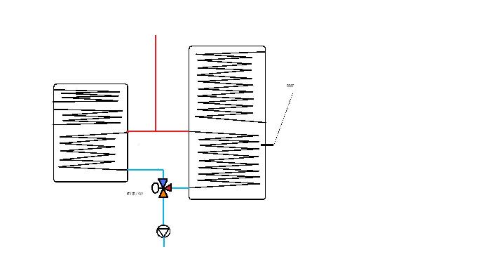

Dans le cadre de l agrandissement de mon stock solaire et avec le sousis de reguler de façon simple , je souhaite appliquer le "systeme" que j ai mis en place sur le radiateur du garage , ce qui me permet de prechauffer mes longues lignes et de "gratter" quelques calories quand le soleil n est pas genereux
L idée est de placer une vanne thermostatique sur le retour des stocks afin de donner la prioritée a stock 1 , puis suivant la consigne de la vth ouvrir progressivement le retour de stock 2
A votre avis , ce montage est il viable sur le plan hydraulique , sachant que les vth que j ai ce" contante "d ouvrir le froid , ce qui crée a mon avis , une zone "morte" de regulation sur la hauteur de l echangeur de stock 1
Dans cette configuration , je conserverais la sonde de regule dans stock 2 ?
Merci de me faire part de vos critiques :cool:

Oui , j ai bien noté , merci , par contre cette configuration n ai pas mentionné , le risque a mon avis , est de creer une zone morte sur le premier stock
L idée est de charger au maxi stock 1 , de le maintenir dans l etat et d envoyer le surplus dans stock 2 qui sera seul equipé d un echangeur de decharge sur la piscine
Cela devrait me permettre d augmenter mon autonomie esc hors periode de chauffage ( le reste du temps on arrive bien a tout manger )
En prenant par exemple un prereglage a 45° , le retour du sotck 2 s ouvre et les echangeurs sont maitenant en // , le risque (a mon avis) est de refroidir le bas de stock 1 si la sonde de regule est dans le deuxieme , ou de ne pas chauffer justement le deuxieme stock si la sonde de regule est dans le premier
En bref , une V3V tor classique serait plus appropriée , piloté par un differentiel , le tout apres la prio esc , un petit budget de 2 a 300€ , si je peux eviter avec une vth :oops:
Merci de vos critiques :cool:
Amicalement François

Cette troisieme belle journée m a permis de "tester" ce montage , le ballon de 500l n est utilisé qu en dehors des periodes de chauffage
Je n avais pas la possiblilitée de mettre les echangeurs en serie car trop de pertes de charge , j ai opté pour le parallele et afin d avoir d abord le ballon de 800l bien chaud avant de chauffer le ballon de 500l , j ai donc placé un v3v thermostatique sur le retour des echangeurs
Pour cette journée de teste , j ai reglé la vanne au maxi , sur 48°, ça semble etre une consigne un peu juste , 55° serait preferable afin de garantir 60/65° sur la moitiée superieur du premier ballon
La sonde de regule est placée comme si le deuxieme ballon n existait pas , je n ai pas constater de probleme a ce niveau , la vth contribue a diminuer la temperature de retour au capteur
