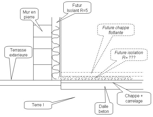

Comme indiqué dans ma présentation, j’ai démarré la rénovation de l’isolation de ma maison avant de me lancer dans une installation solaire.
J’ai une 1ere question concernant mon plancher sur « Terre Plein ».
Quelle formule employer pour calculer, à quelques % près, les gains réalisés en Kwh par l’adjonction d’une isolation de resistance R avec chappe flottante par rapport à la situation existante ?
Sur internet, je n’ai pas trouvé de résultat cohérent entre les sites de « Herve Silve », « Cardonnel », « Thermexel »… Ou, plutôt, mes compétences étant limitées, je n’ai pas dun comprendre certains principes!
En PJ : le shéma de principe

Postulat : ma maison fait 100 m2 (j'arrondis...) et 42 metres de perimètre (j'arrondis aussi...)
Je pense entierement refaire l'isolation, j'ai déjà commencé.
Mur (pas de pb), fenêtres (pas de pb), plafond (pas de pb), pont thermiques verticaux (pas de pb) mais le sol : grossss probème pour moi.
Entrée, cuisine, salon et S àM : plafond à 2,70m
3 Ch : plafond à 2,50m
WC et S d B : plafond à 2,20m.
Avec tout ça, je crois savoir calculer mes pertes thermiques, sauf pour le sol.
Je ne me vois démolir au marteau piqueur le carrelage, la chappe et la dalle pour conserver ces hauteurs.
Alors ? Pourquoi pas isoler par dessus avec du polyurethane (Efisol) plus chatte flottante.
Mais je veux faire le moins épais possible tout en étant d'une relative efficacité. Plusieurs solutions :
25mm (R=1) +epaisseur chappe + ep carrellage
30mm (R=1,20) +epaisseur chappe + ep carrellage
40mm (R=1,70) +epaisseur chappe + ep carrellage
48mm (R=2,2) +epaisseur chappe + ep carrellage
Donc, ma question finale est : quelle est la formule pour savoir ce que je gagne entre mon sol sur terre plein et, par, exemple mon sol avec R=1 ?

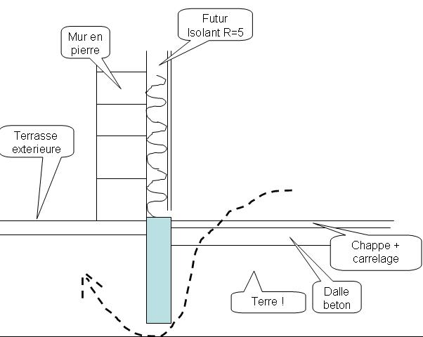

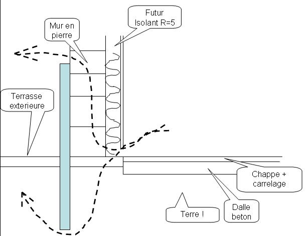

- Christian de Quinsac
- Messages : 175
Fondation en pierre sèche ! Alors, quid de l'ébranlement lors des travaux ?
Solution exterieure, il faut scier ma terrase.
Solution interieure, il faut scier ma dalle et le carrelage.
En pointillé, les flux thermiques.
Dur, dur, tout ça !
Merci et cordialement

Bernard (Lyon)
- Messages : 816
Bonjour à tous, bonjour Christian
Tu montres toi-même ce qu'il faut faire avec la matérialisation des flux thermiques :
- une isolation par l'extérieur du mur en pierres,
- et une isolation horizontale du trottoir sur 1.50 puisque tu ne peux pas descendre au pied de ton mur au risque de l'ébranler
Bernard

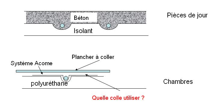

Je suis avec intéret les échanges sur le sujet car je suis aussi dans une configuration plancher chauffant "pas facile". Le confort apporté à l'étage me pousse à refaire un plancher chauffant dans l'aménagement en cours du sous sol.
Le problème c'est que j'ai 2,18 sous plafond donc hors de question de faire un plancher béton plus isolation à 15cmn. De plus en sous sol, je n'ai aucun besoin d'inertie (au contraire), les pièces étant occupées occasionnellement. L'épaisseur maxi que je me suis fixé est de 50mm.
Les solutions que j'ai en cours d'analyse :
- Isolant mince (pas du tout sur que ce soit judicieux....), PER 12 sur treilli 5x5 + béton ep 35mm. Épaisseur totale 40 hors revêtement.
- Poly extrudé 30mm, tuyau 12 noyé dans le poly (très facile de faire les gorges à la défonceuse), diffuseur en feuille d'alu, 2 couches de fermacell 10mm croisées (1 suffit peut etre). Épaisseur totale 50 hors revêtement.
- Solution ultra mince type tigrou mais impossible de retrouver le produit qu'il avait utilisé (complexe chauffant et surtout ragréage de chez leroi du merlin), pour acheter tout fait ou copier (oups...).
La 2eme solution correspond à la technique acome entre autre, est un poil plus chere mais reste entre 15 et 20€ le m² tout compris et réprésente la plus grosse isolation mais le plus complique à mettre en oeuvre (gorge dans le poly, feuille alu pour la diffusion de chaleur etc.....).
La premiere solution est la plus simple, la moins chere mais probablement moins performante.
La troisieme solution, j'ai pas encore trouvé tout ce qu'il me faut pour me faire un avis.
Je n'ai pas pris ma décision mais si ca peut apport de l'eau au moulin.....
A vous lire
Bonne journée.

[quote="fraclo"]Bonjour à tous,
1 - Isolant mince .
2 - Poly extrudé 30mm, tuyau 12 noyé dans le poly...diffuseur en feuille d'alu, 2 couches de fermacell 10mm croisées (1 suffit peut etre). Épaisseur totale 50 hors revêtement.
3 - Solution ultra mince type tigrou ...
4- La 2eme solution correspond à la technique acome ...
Franck[/quote]
Merci pour ton message. Mes remarques de "débutant" sur tes écrits:
1- Isolant mince à proscrire: si tant est qu'il soit efficace, ce n'est que : non compréssé et entre 2 lames d'air !
2- Pas très écolo mais, tant qu'à faire, j'envisage du polyuréthane ( c'est le matériau le + isolant à ma connaissance 3 cm donne R= 1,20 contre R=1 pour le Poly extrudé. Après le fermacel, je ne me suis pas renseigné :-((
3- Solution Tigrou : j'ai eu un échange avec lui et, à ce que j'ai compris, il n'a pas rajouté d'isolant par dessus son ancien carrelage car sa dalle béton était isolé par dessous. Ceci étant dit, j'aimerai trouver en France son fournisseur de tuyau mince (8/10)
4 - La technique acome, je suis preneur (surtout pour les 3 chambres), mais avec du polyuréthane.
Où en suis-je de mon côté ? Vers quelle solution je penche ?
Piece de jour : 40 mm de polyuréthane + enterrer partiellement eu entierement le tuyau chauffant (compromis à trouver) + chappe en béton de 40 mm avec joint de dilatation au delà de 20 m2. Entre 80 et 96 mm hors revetement
Piece de nuit : solution "Type Acome" avec polyuréthane de 40 mm. Mais après, il faut que je trouve la colle (...?) que je mettrai en sous face d'un plancher bois collé. Environ 45 mm hors revetement
Voilà, voilà
PS : je viens de rejouter une image pour completer mon propos.
1- Rainurage de l'isolant : OK, mais le faire assez large pour que le béton enrobe bien le tuyau pour la diffusion de la chaleur.
2- Système pseudo "Acome", ce n'est plus le proclème puisque la plaque metallique diffuse bien ! C'est le problème de la colle sous le plancher qui se pose car, je crois qu'il n'est pas possible de laisser le plancher en 'flottant" !
1 - Isolant mince .
Franck[/quote]
Voilà, voilà
- Isolant sous plancher.jpg (27.12 Kio) Vu 6514 fois
