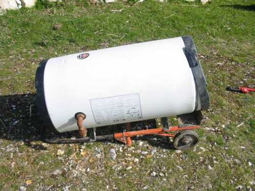

Je lui glisse discrètement l'idée de récupèrer son ancien ballon et quelques jours plus tard , le remplacement ayant eu lieu , son ancien ballon arrive dans mon atelier . Il a une contenance de 150L , date d'une trentaine d'année , et à l'air très entartré .
Bien sûr , je n'ai pas pu résister à l'envie de le désosser pour voir comment il était fait .
Voici quelques photos et commentaire :
Impossible de joindre les photos !

Maintenant que l'on voit les photos ( merci Ramses ) je peux ajouter mes commentaires .

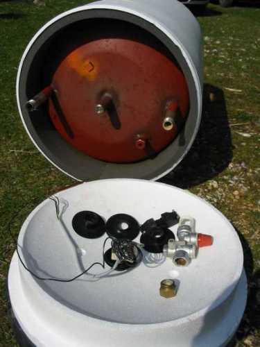

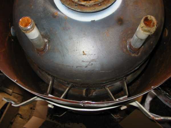

Sur les différentes prises de vue , le ballon est positionné à l'envers par rapport à sa position en utilisation .
Sur la photo 1 , les 2 tubes qui dépassent sont les arrivées et départ ECS
Sur la photo 2 j'ai démonté la résistance qui est solidaire de la trappe de visite ( normalement en bas du ballon )
Cette résistance n'a quasiment pas été utilisée mais il y a le même dépôt couleur rouille partout .

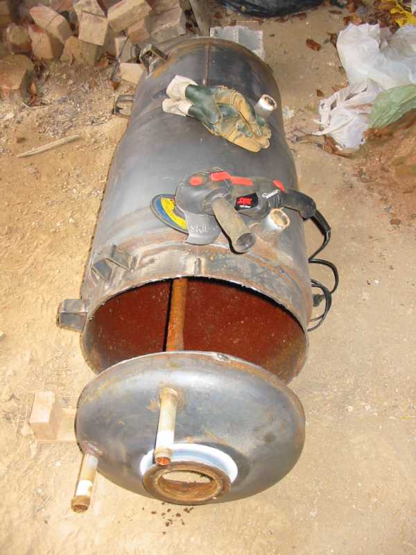

Photo 3 : Je n'avais aucune idée de l'isolant utilisé , et à ma grande surprise , il s'agit de copeaux de liège . C'est très intéressant car je pourrais les ré-utiliser et au niveau efficacité , il me semble que ce matériau est très bon isolant . De plus , vu l'état extérieur du ballon acier brut , l'humidité devaient être correctement évacuée ou stoppée par cette matière .

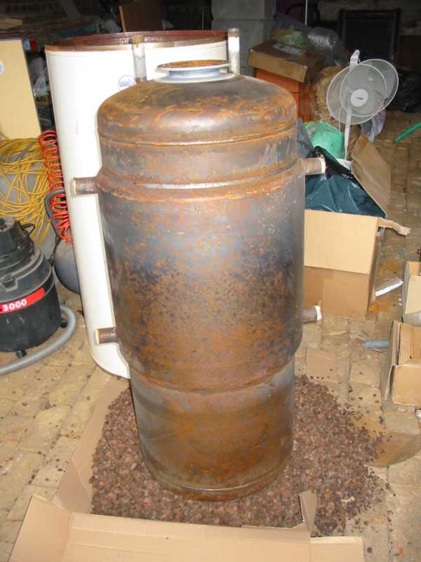

Photo 4 : Les liaisons " portantes "entre le ballon et son enveloppe
Des petites cales en bois étaient placées sous les appuis pour couper le pont thermique .

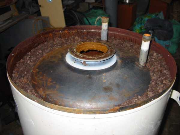

Photo 5 : le ballon nu ( réserve seule ) , à l'envers , sur lequel on ditingue effectivement la partie échangeur . L'échangeur est du type annulaire et concerne la double peau dans la moitié basse du ballon ( à l'envers sur la photo , je le rappelle )
Il y a 2 x 2 piquages haut/bas opposés

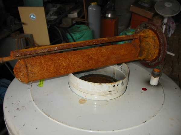

Photo 6: en constatant l'état d'encrassement intérieur au niveau de la trappe , j'ai préfèré découper le fond bombé inférieur

Sur le revêtement intérieur , j'ai plus de doutes . La peinture est vraiment très atteinte , il y a des cloques un peu partout , ce qui me laisse penser que ce n'est pas un émaillage .
Je n'ai pas encore d'idée sur la façon de refaire ce revêtement anti-corrosion qui devra être neutre pour la qualité de l'eau .
