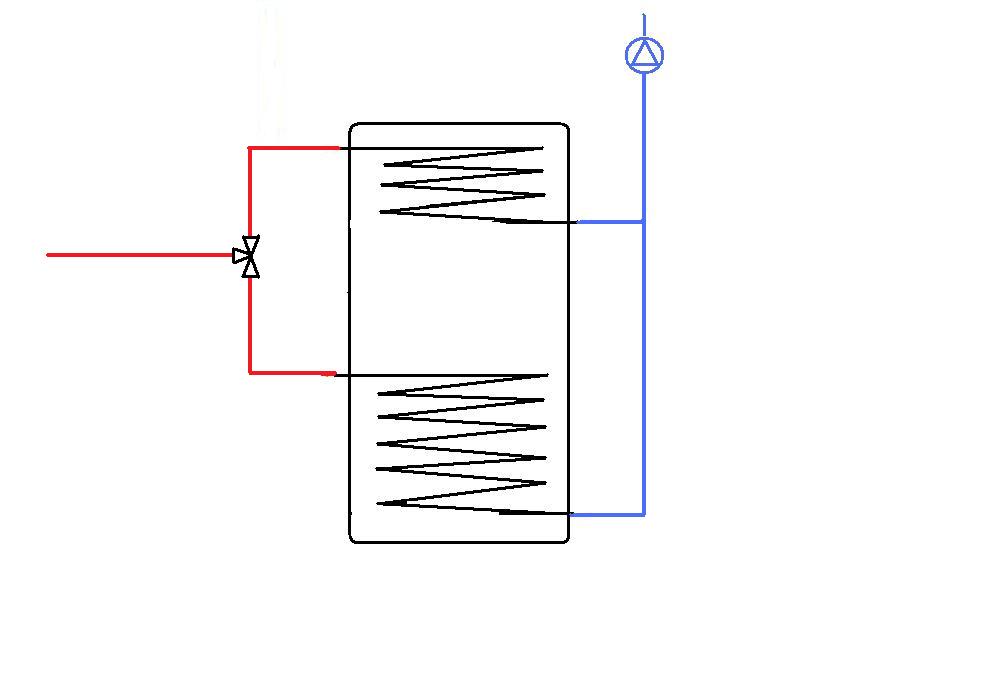

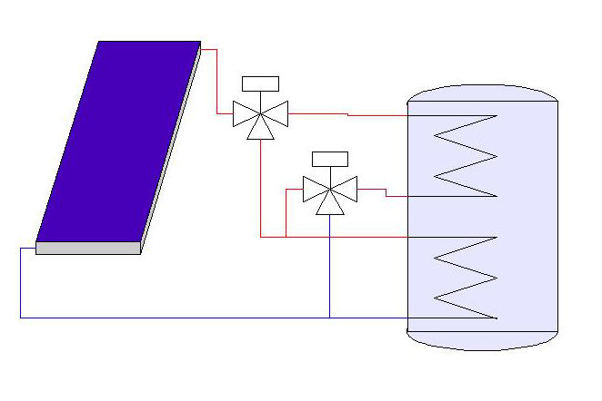

utiliser les deux serpentins d'un double ech avec V3V
- Besson François
- Messages : 1182
- Localisation : Echalas(69)
Bonsoir a tous
@ Richardel , je pense aussi que l echangeur a plaque de ton instal sera le point le plus delicat , y a t il un risque a bien le surdimensionner , mis a part le cout ?
Pour en revenir a nos moutons , une conclusion s impose , meme si chacun est libre de gerer son instal comme bon lui semble
Dans le cas d un ballon esc a deux echangeurs , il serait interressant de commencer a charger le ballon avec l echangeur haut , des que les conditions le permettent , a ce momment les echangeurs ne seraient pas en serie afin d optenir rapidement de l esc assez chaude en haut du ballon pour etre utilisable
Si tout le monde est d accord , ce serait bien d ajouter un schema hydraulique avec une v3v , la position des sondes et la regule qui va bien ?

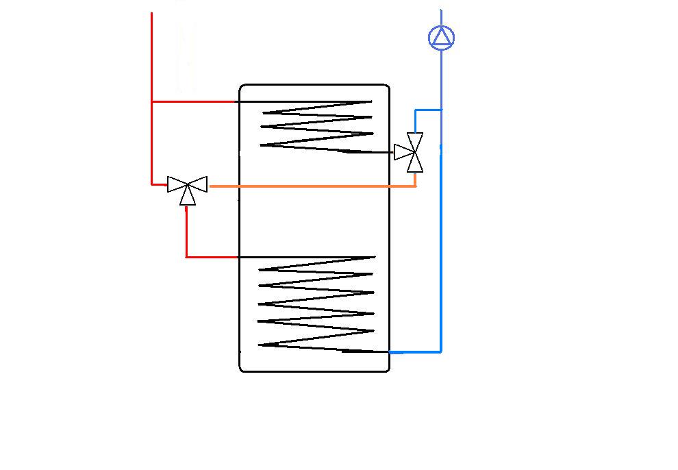

Bonjour a tous , Robert
J aurais bien aimer limiter le materiel et donc le surcout , avec deux vannes trois voies motorisées , ça fait grimper la note , et meme comme ça , je pense que ça ne fonctionne pas , les vannes se retrouvent sur trois positions differentes , a ma connaissance seulement deux positions sont possibes
J ai surligné les passages du fluide et noirci le sens des vannes

Y a de l'idée...
Concernant les deux vannes, difficile d'y échapper
Rappelons, quand même, qu'il s'agit de deux vannes 3 voies TOR (et non des 3 voies mélangeuses).
Alors, tant qu'a mettre 2 vannes, autant leur permettre de faire un maximum de choses. Avec mon petit schémas, on peut utiliser l'échangeur du haut seul, l'échangeur du bas seul, les deux en série et, petit plus, le court-circuit des deux échangeurs pour la mise a température de la ligne sans perdre de calories dans la cuve.
Dans le schéma, la sortie commune est noircie
Maintenant, soyons clair, c'est un exercice de style. je ne pense pas que le gain du montage rentabilisera le prix de la deuxième vanne.
On pourrait, aussi, remplacer la vanne supérieure par une vanne simple qui court-circuiterait l'échangeur supérieur (on se baserait sur les pertes de charge plus importante dans l'échangeur), ce serait moins cher mais peut-être moins efficace.
Au niveau régulation, comme je l'ai dit, je n'ai pas d'expérience dans les régulations existantes (excepté la 701) mais je crois qu'un millénium devrait le faire.
Moi, je placerais :
un capteur température en sortie panneau (capt1)
un capteur pas loin de l'entrée du serpentin supérieur (capt2)
un capteur en dessus de cuve (capt3)
un capteur en dessous de cuve (capt4)
La logique serait la suivante:
Si capt1>capt4 et si capt2<capt4, circulateur on et court-circuit des échangeurs
Si capt1>capt4 et si capt2>capt4, circulateur on et échangeur du bas seul.
Si capt2>capt3 et capt3<45°, échangeur du haut seul
Si capt2>capt3 et capt3>50°, les deux échangeurs en série
Pour la dernière ligne, on peut aussi essayer :
Si capt2>>capt3, les deux échangeurs en série. (mais c'est a essayer car j'ai un doute quand la température diminue).
Si les vannes doivent être alimentées en permanence (vannes avec ressort), il conviendrait de choisir la position repos dans la mise en série des deux échangeurs (économie de courant dans la position la plus fréquente).
si on décide de négliger l'apport minime (mise a température de la ligne et échangeur du bas seul), on peut supprimer la vanne inférieur et passer systématiquement par l'échangeur du bas. On économise, de la sorte, une vanne.
Dernière remarque. Si ta cuve est trop "cube", tu auras beau stratifier de la sorte, c'est pas sur qu'elle gardera, au repos, l'avantage que tu lui as donné. Il ne faut pas oublier que si la surface de contact des strates est importante, tu auras difficile de garder la stratification.
voila mon avis
Amitiés
Edité car problème avec le copié collé.
Moi, je placerais :
voila mon avis
Amitiés
- 2serp.jpg (8.98 Kio) Vu 2077 fois
